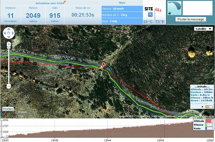

Pour les convaincre que 20 mm de débattements en plus et les ressorts renforcés ne sont pas de trop, sachez que j'avais fixé sur la tableau de bord d'une 1200 GSA modèle 2010 que j'essayais un accéléromètre couplé à un GPS
Sur piste de terre et/ou sols instables empierrés, à fortiori sur des itinéraires carrossables où l'on prend assez vite de la vitesse, saignées et buses en béton peuvent surprendre à la sortie d'un dos d'âne ou d'un virage abordé avec optimisme - Illustration sur l'enregistrement du week-end, illustré en vidéo sur le CR https://forum.planete-kawasaki.com/index.php/topic,19509.0.html
Ce qui veut dire que pendant un instant la suspension a encaissé... plus d'une tonne de charge !  0(0
