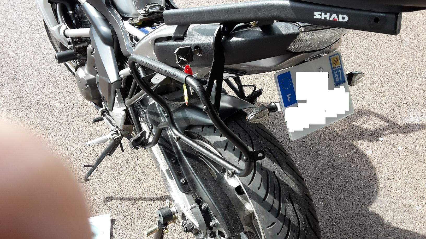

Un exemple
Au pire, si pas de solution avec le support SHAD, je m'orienterai vers l'option top case Kit PLX447
Et quelle modèle serait plus adaptée à ma Versys dépourvue de bavette (car équipée d'un passage de roue)
Éventuellement avez vous des photos de vos supports valises (sur versys 650 1ère génération 2006-2009) en y précisant la marque et référence du support.

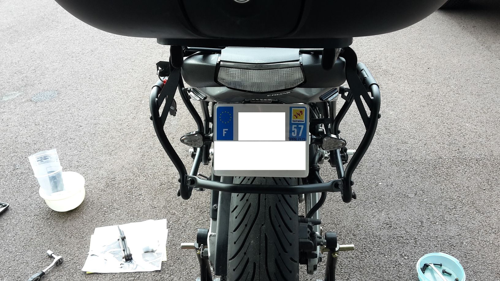

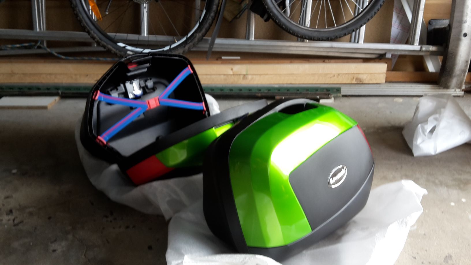

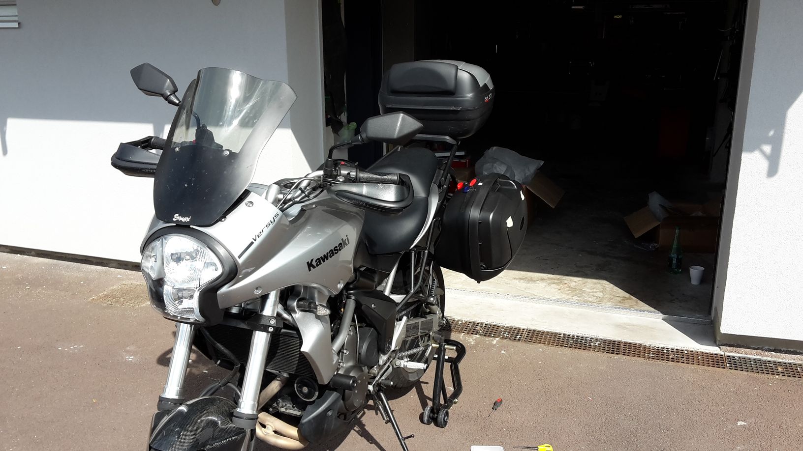

Ci-joint les valises V35 logotées Kawa achetées d'occasion

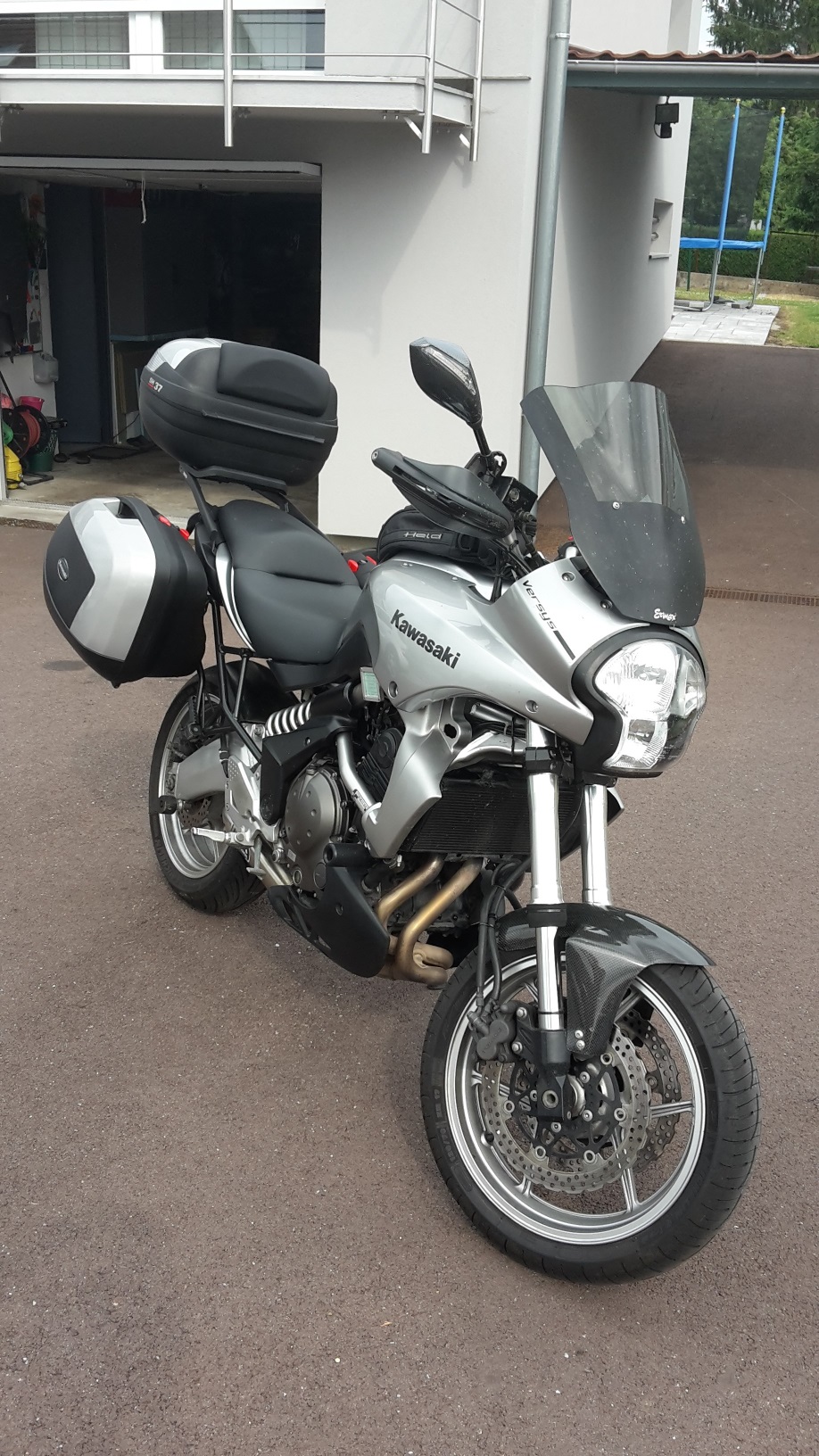

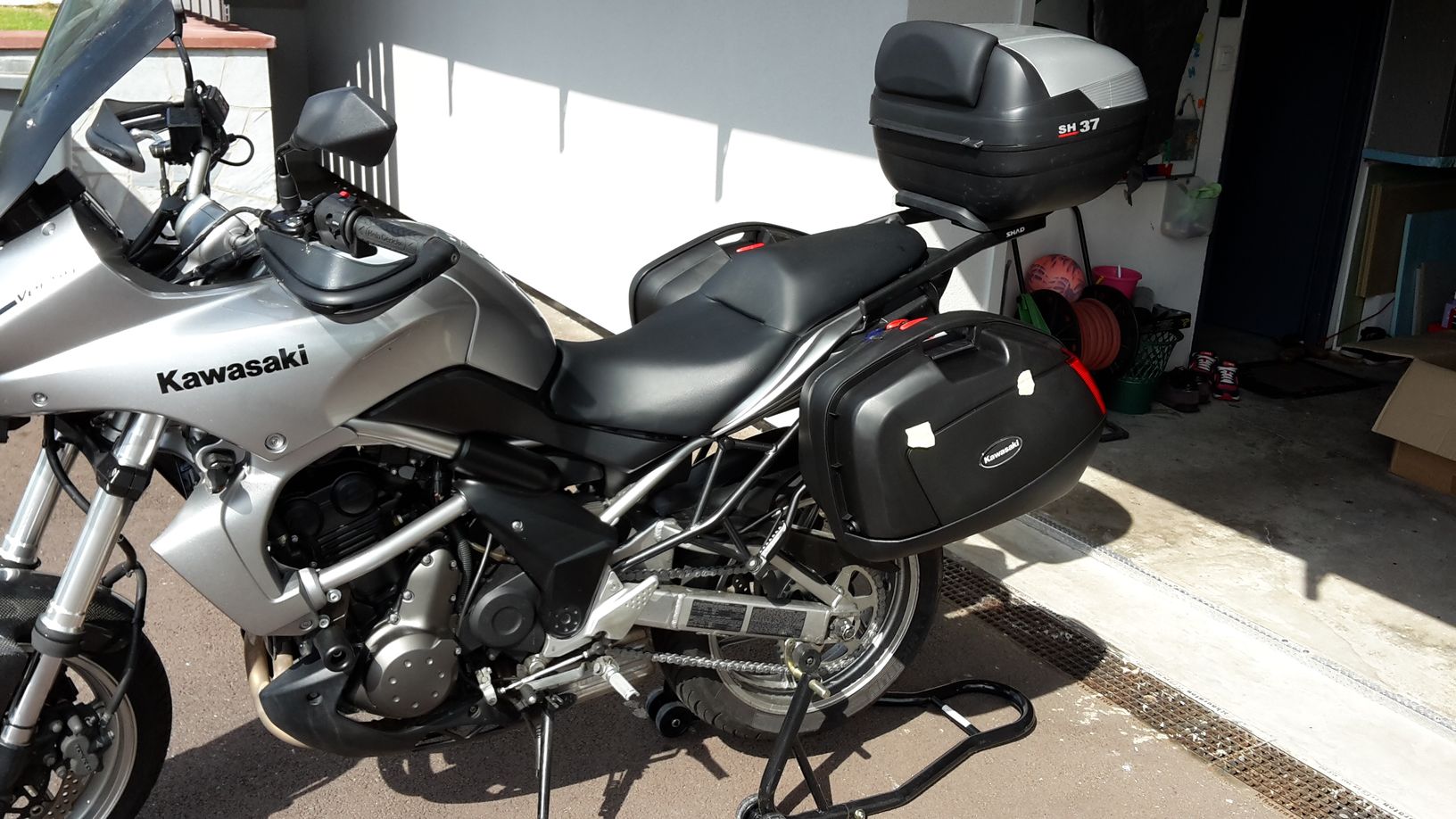

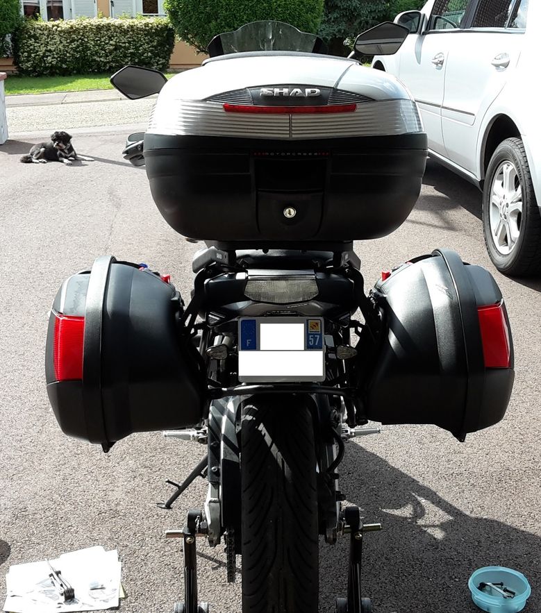

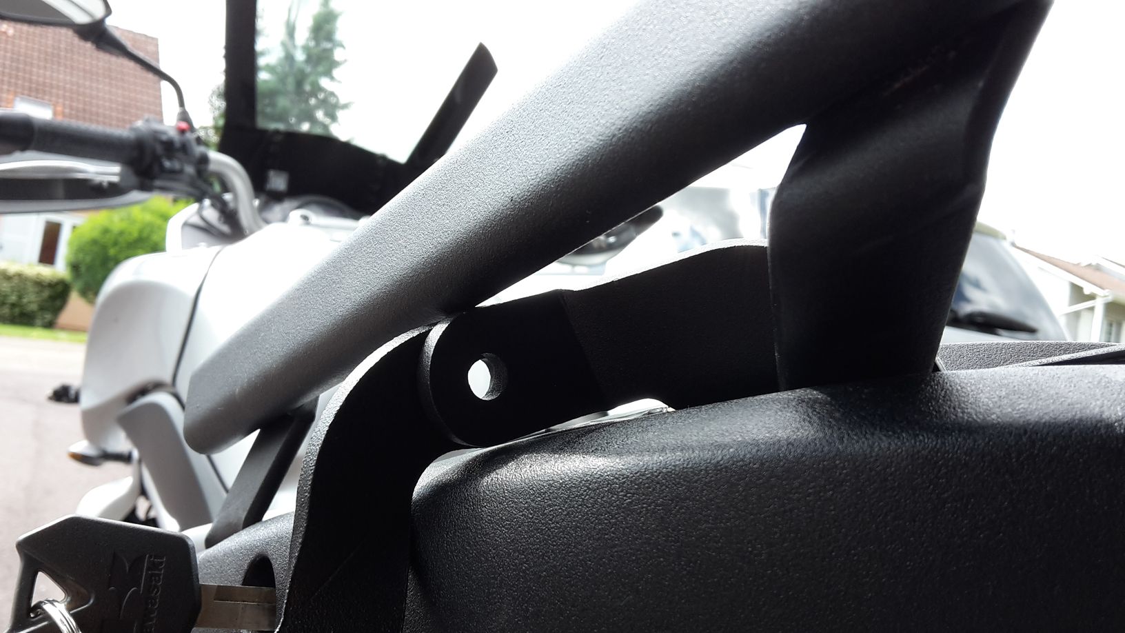

J'ai donc complété mon achat avec le support valises GIVI PLX447 + Kit (en l'absence du support top case Givi 447FZ)

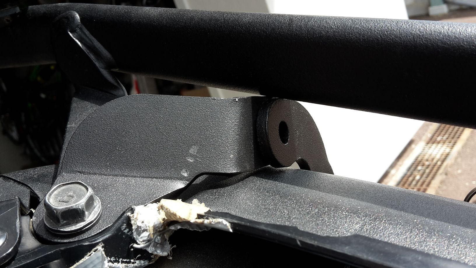

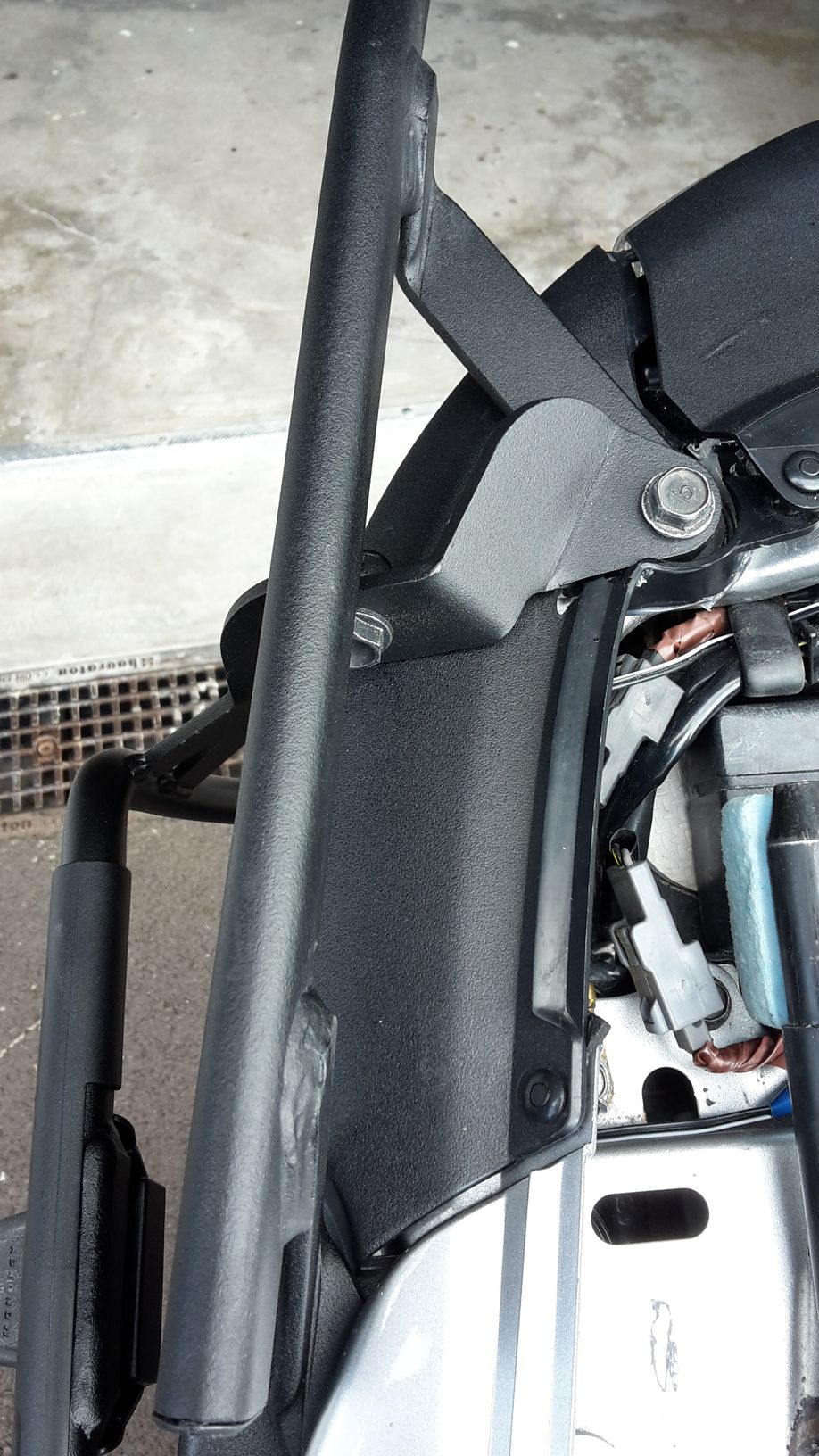

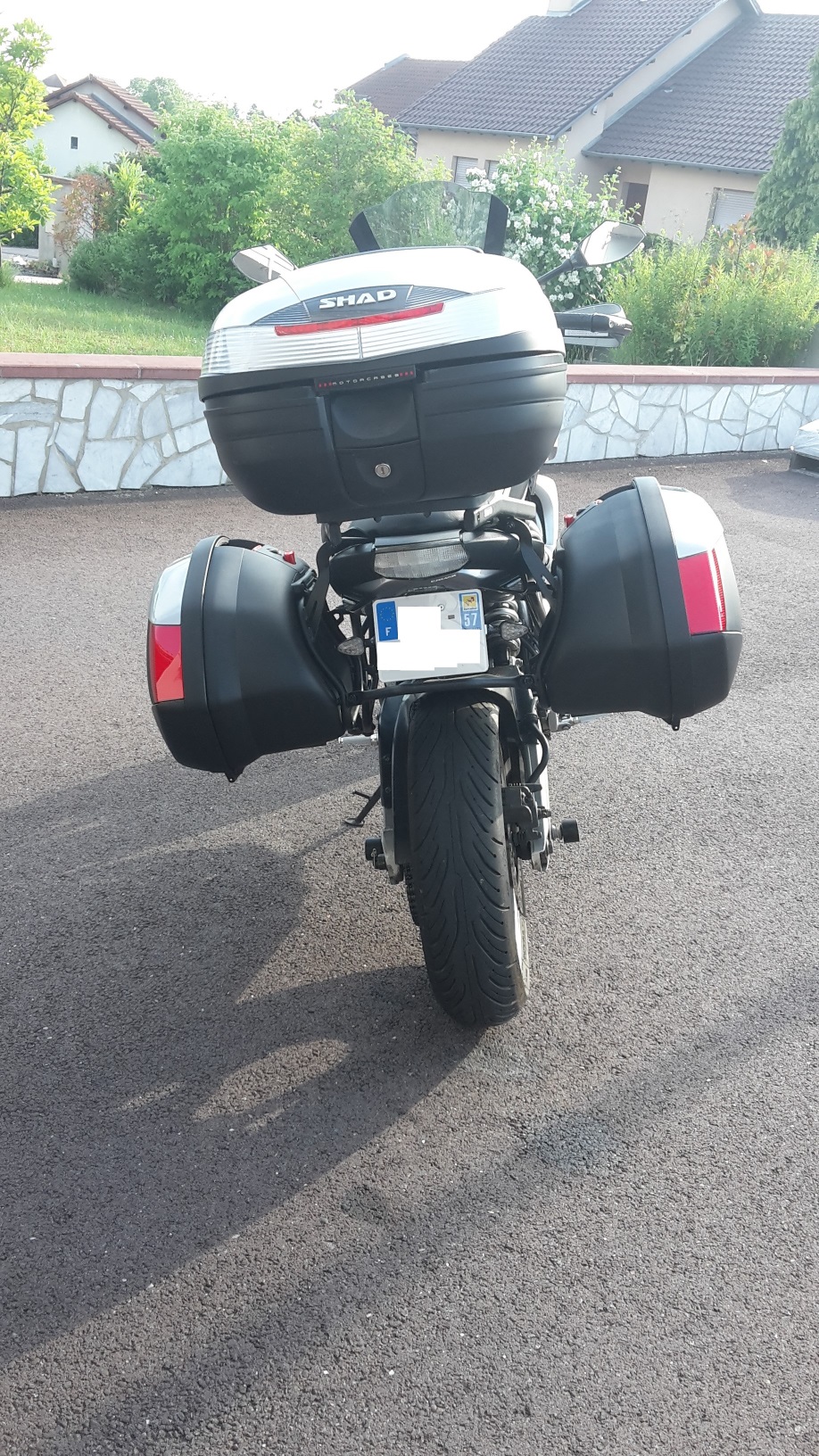

Ce que celà donne

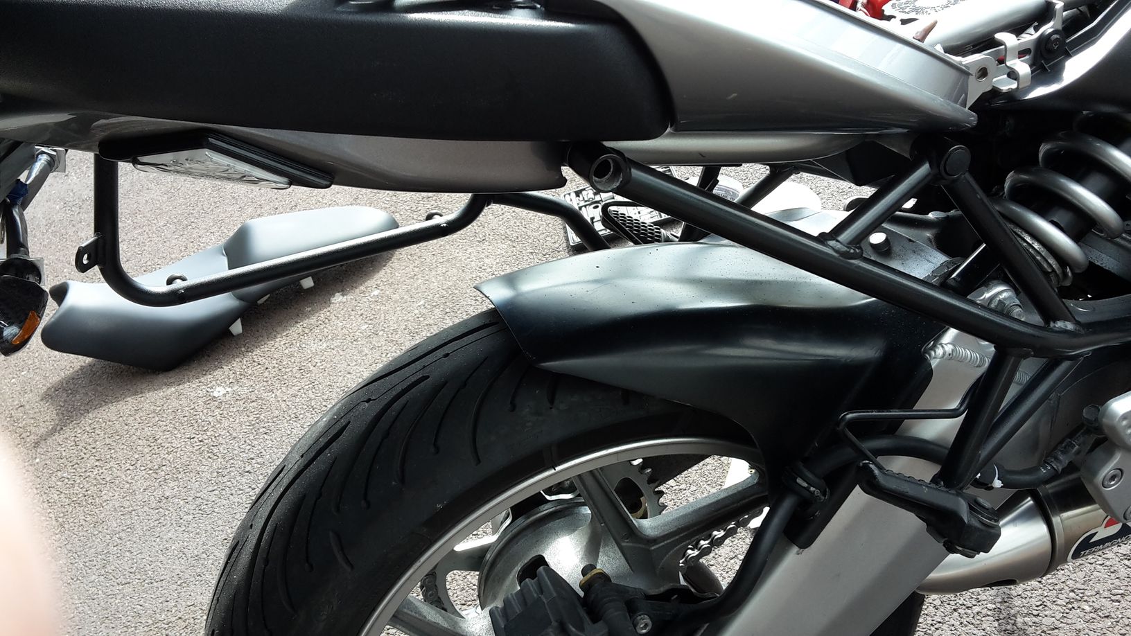

çà passe "limite" avec le support top case Top Master SHAD
çà passe en l'absence de la bavette d'origine (passage de roue Ermax)
     je n'ai pas eu besoin du kit de déplacement des clignotants AR
Reste à peindre les couvercles (vert) en gris argent.

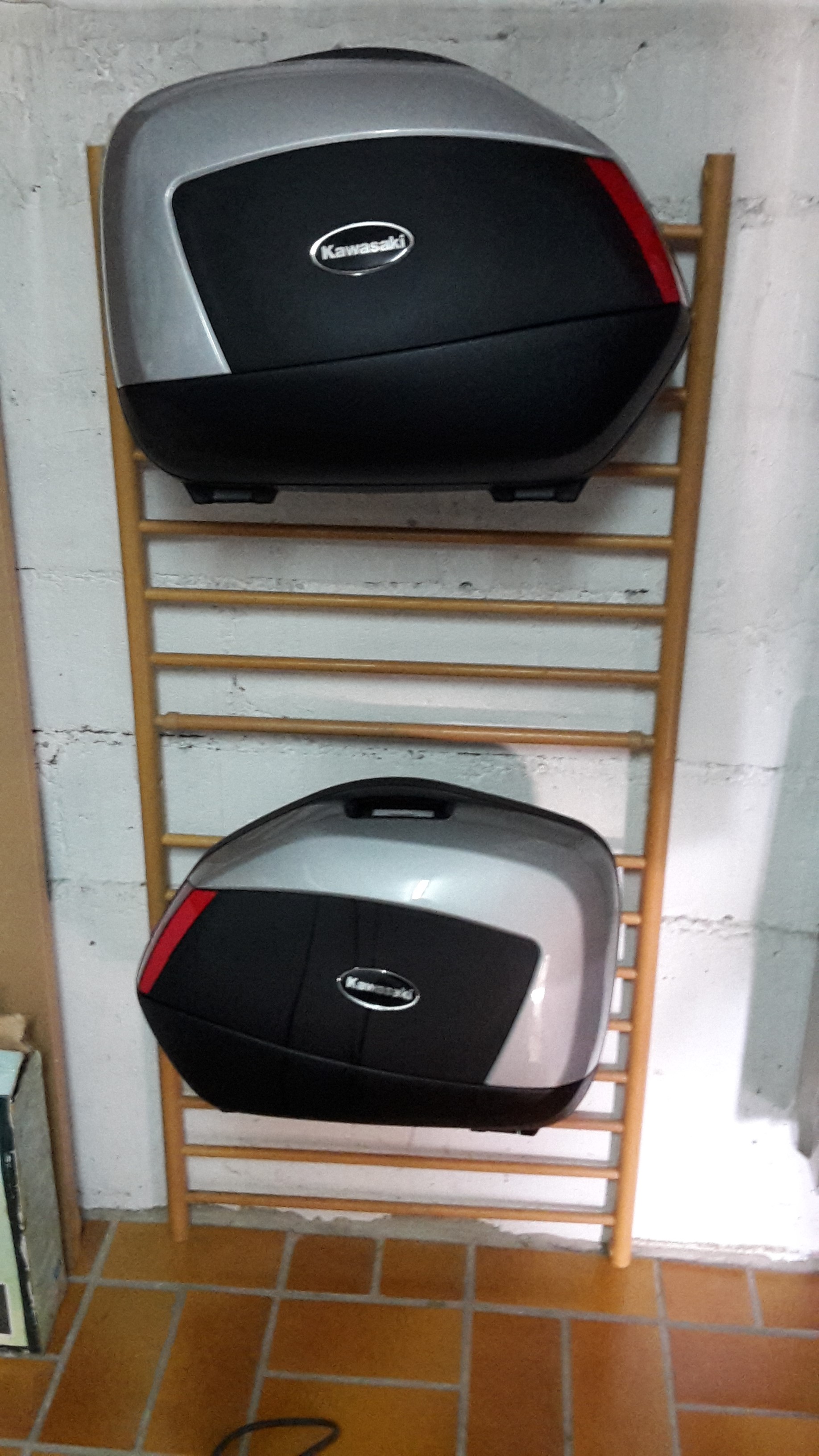

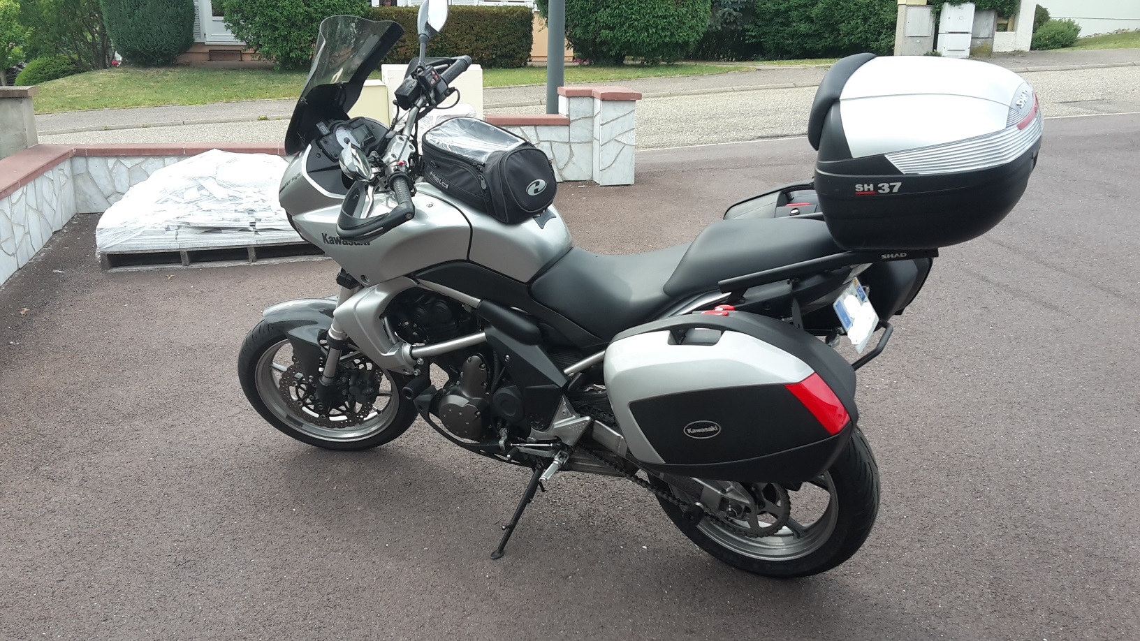

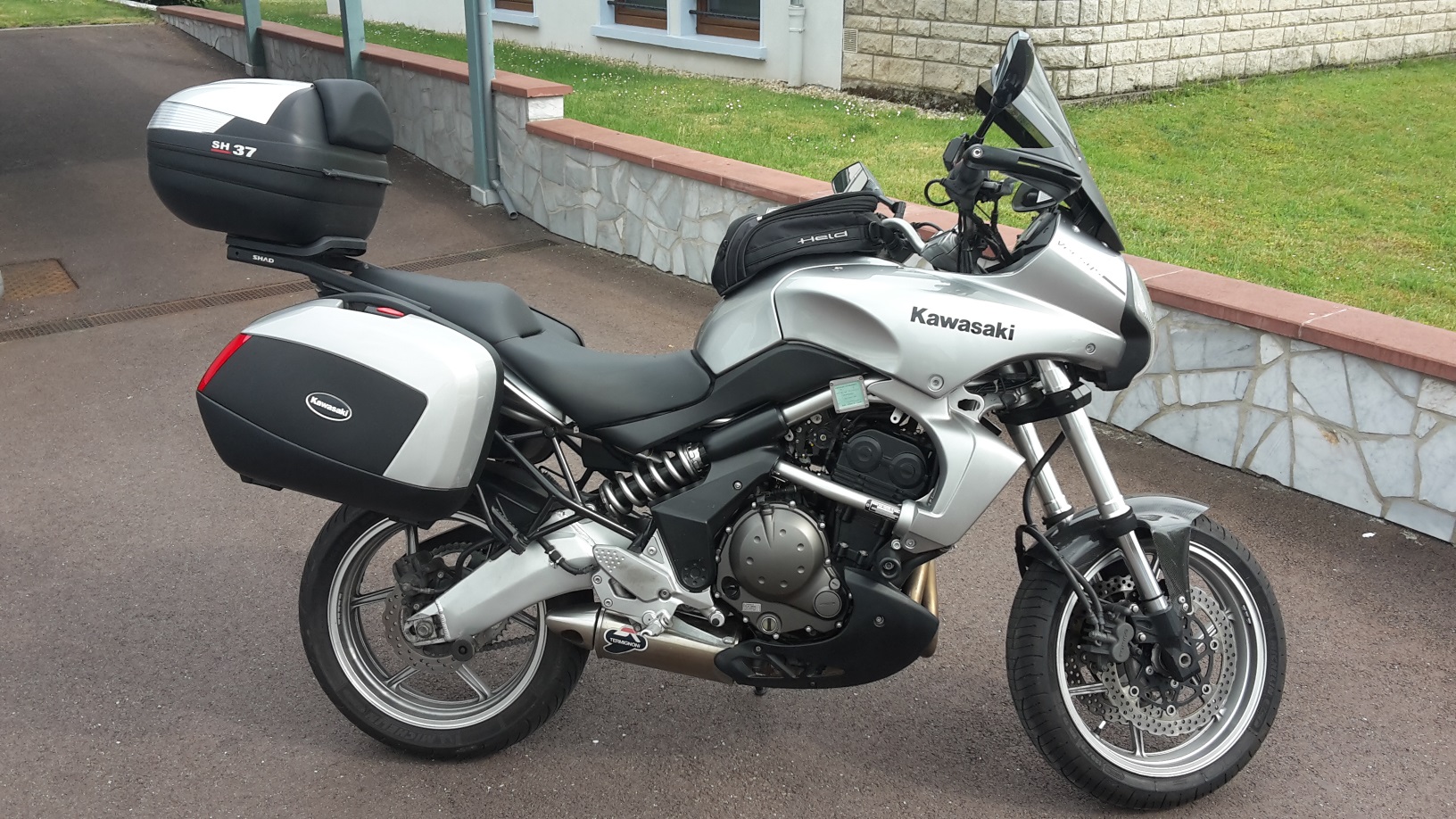

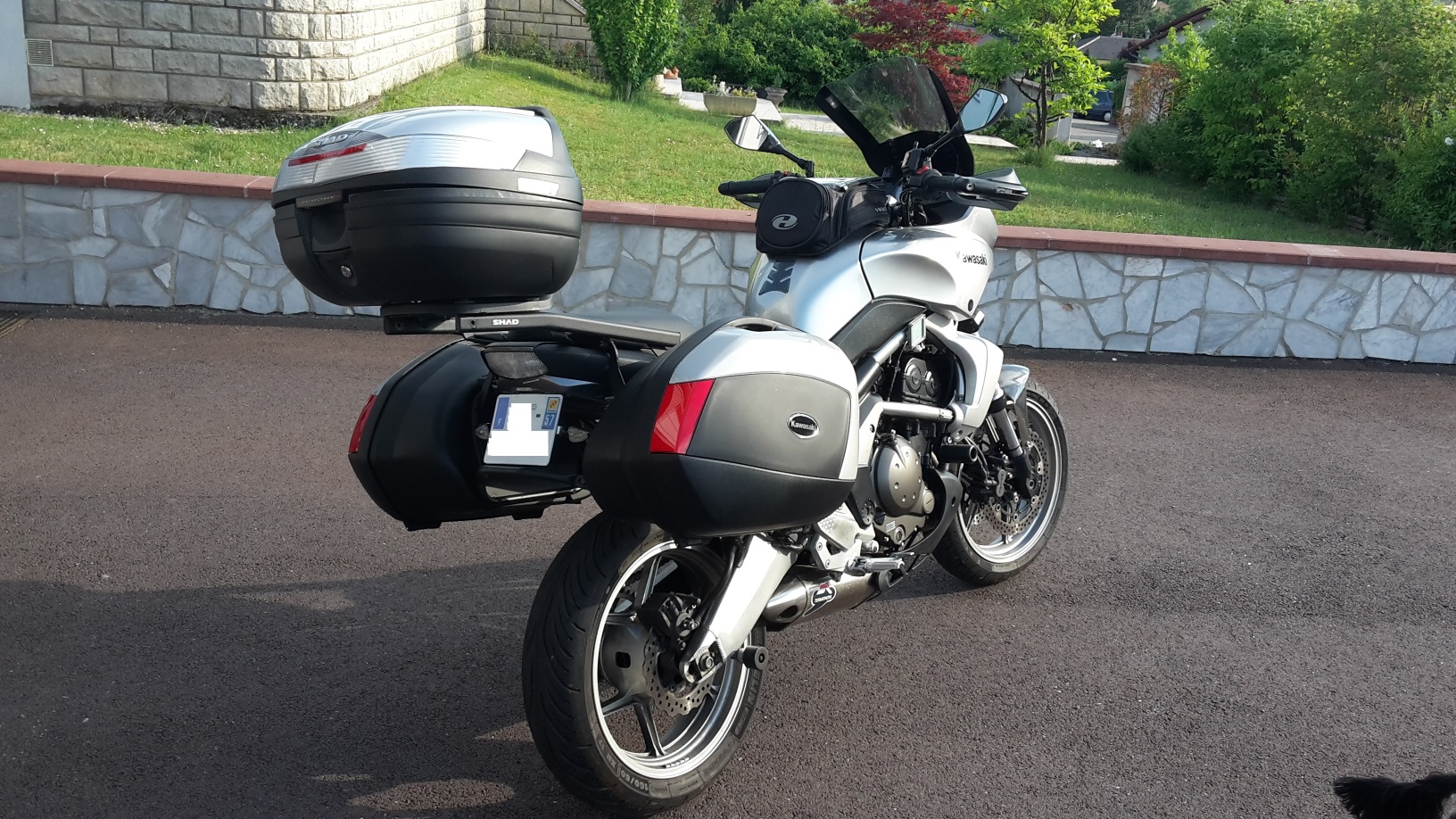

Ci-joint quelques photos de la moto avec les valises (repeintes en gris)
et comment les ranger à la Mc Gyver
J'avais dans l'idée de réutiliser d une manière ou d'une autre les barreaux de l'ancien lit de ma jeune  (10 ans tout de même que je les stocke  :-D )
Donc barreaux accrochés au mur et chaque valise pris sur une barre
