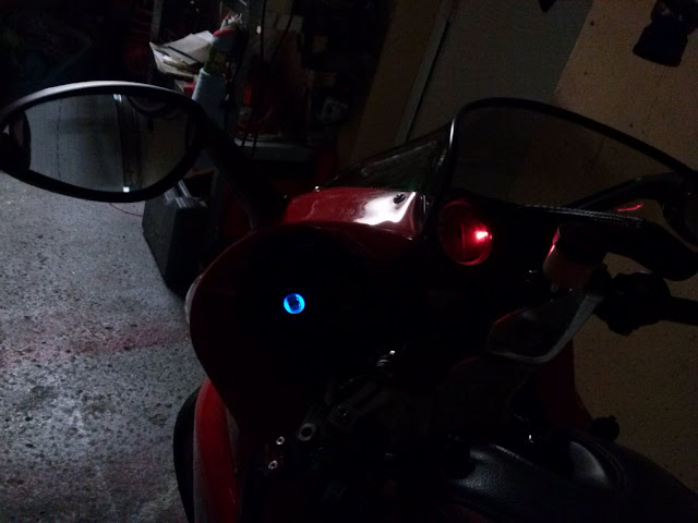

Pour illustrer la fameuse led de la prise:
Le coup des boulons ça ne m' était pas venu à l esprit non plus , mais je suis pas étonné plus que ça  :red:

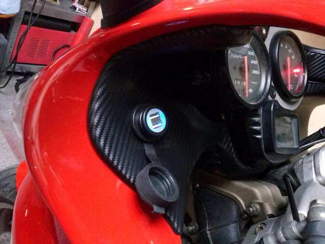

jerem83200
Salut.
Petit retour après l'installation.
C'est assez simple a mettre.
Le moins sur le moins batterie.
Le plus, direct sur le plus batterie.
Après pour les novices (comme moi) il faut couper le plus du chargeur, de manière a brancher une extrémité dans le porte fusible, et l'autre extrémité sur la deuxième encoche du porte fisible. Ainsi, il suffit de débrancher le fusible pour ne pas que le chargeur pompe la batterie, et ce sans brancher le chargeur sur laprem contact.
Voilà. Le fusible est un 3 ampère.
D'ailleurs, je n'ai que un 5a de rechange. Est ce contraignant, ou bien ça suffit ?
