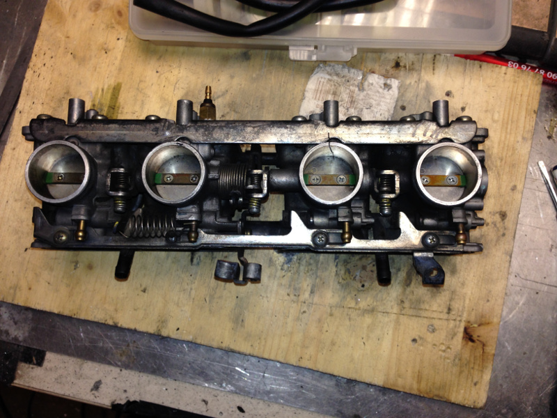

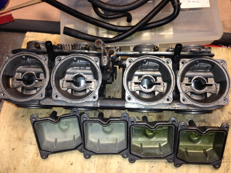

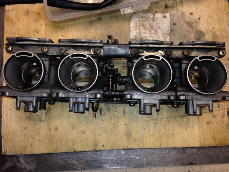

j1000
Je viens de récupérer ma rampe de carbu.
C'est propre c'est neuf ? non c'est nettoyer au ultrason :-D
Avant :
Apres :
