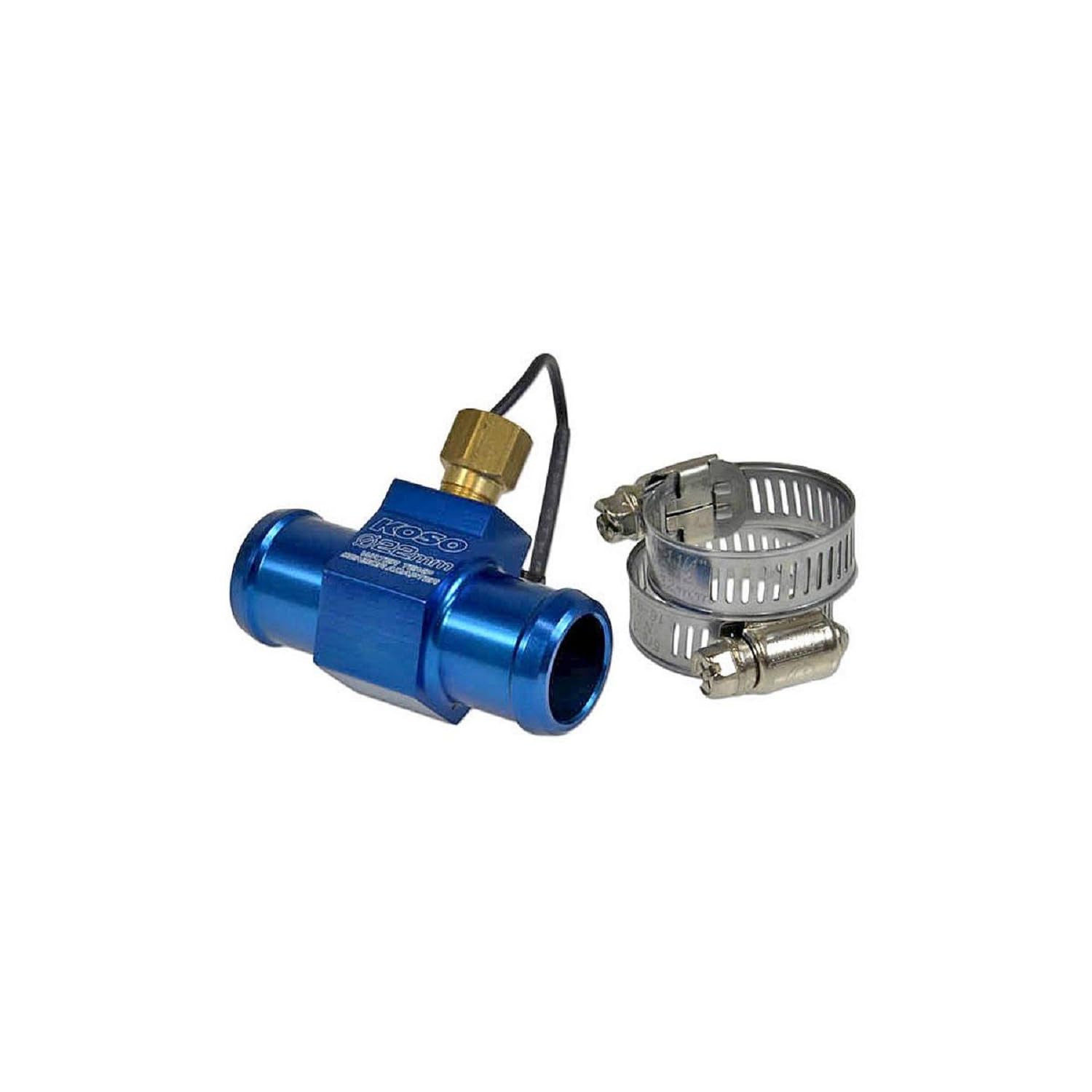

J'ai pensé à un truc pour l'huile : Pourquoi ne pas mettre ça :
en te branchant sur la durite qui va du moteur au radiateur d'huile ? Au moins c'est propre, t'as une vraie T d'huile, et c'est même pas chiant à poser !
Bin Kekenn parlait de monter les deux.
Donc je suppose que le Fazer est un moteur refroidi par eau.
Donc pas d'huile dans le radiateur.
#15
Ah merde, j'avais en tête SV, qui lui à deux radiateurs ... Au temps pour moi ...  ;)
AU temps pour moi, on dit !!
Kekenn, n'écoute pas nErur, il n'est expert qu'en T°C anale !!!
