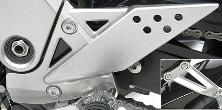

Vous pensez qu'on peut faire les platines conducteur de Z750? Parce que pour le relief je veux bien; mais les platines de repose-pieds sont percées et j'ai peur que le vinyl n'arrive pas à épouser complètement chaque trou...
Voilà à quoi ressemblent les platines de Z750 K4-K6:

effectivement c est un peu chaud la !
si tu le recouvre de carbon a la limite tu peux le peindre en noir avant
Si vous vivez chaque jour comme si c'était le dernier, un jour vous aurez certainement raison
Pour moi c'est faisable, l'idée de la peinture noire dans les trous me semble judicieuse.
Bah justement, moi ça serait pour faire du covering noir (et non pas carbone), pour avoir quelque chose de plus résistant et moins cher que de la peinture. Donc s'il faut que je me tape quand même une couche d'apprêt et une couche de peinture alors autant le faire directement à la peinture. :desole:
Ou alors, je fais mes platines à la peinture et je fais les caches en plastique en covering carbone. :?:

@ Happy : Par contre, je pense que le vinyl est moins solide que la peinture, je pense qu'avec les frottement du pied il va pas tenir longtemps
Ouais au final je pense que je vais faire les caches en plastique en covering et les platines de repose-pied à la bombe. Du moins, si je trouve le temps de m'y atteler... :-\

Pour avoir fait du total covering pendant 3 ans, il faut que le support soit impeccable, le moindre grain de sable, et en général, le moindre matériel donnant du relief se verra sous le vinyl, et ressortira 3 fois plus gros (et oui le vinyl "l'englobe" et forme une petite "colline" autour) et surtout bien dégraisser.
Prendre un morceau un peu plus grand et commencer par un "à plat".  Chauffer gentiment tout en plaçant le film.  Attention, le film n'est pas déformable, il est thermo formable, il faut donc essayer de suivre les courbes au mieux.  enfin, pas de panique si vous avez un pli, le film se décolle (gentiment), ensuite, chauffez, et reposez de nouveau en marouflant correctement.
