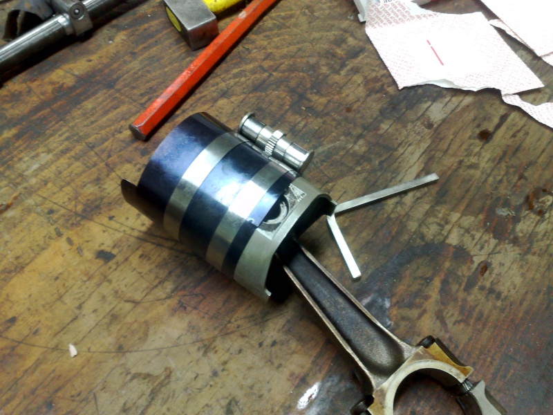

laurencequentin
c'est ce genre d'outil, tu peux le bricolé comme le dit kekenn
gyomsako
De quoi est fait ton "outil" ? C'est une feuille en plastique rigide assez fine c'est ça ?
Si je comprends bien, tu enfiles ton piston dedans pour fermer les segments et ensuite dans la chemise ?
Dernière petite question, comment tu fais pour enfiler les 4 pistons en même temps ?   :biggrin:
Il n'y a pas de question conne, il n'y a que des gens cons
D'un pvc fin comme je l'ai marquer plus haut...
Tu met pas l'outil dans la chemise mais a ras, puis ru pousse l'ensemble bielle/piston en s'assurant si tu as 3 segment de les avoir placer a 120° chacun sinon tu va avoir une fuite coter compression...
Et tu fait sa un par un.... en mécanique pourquoi se pressersi ce n'est tout casser  :sifflet:
