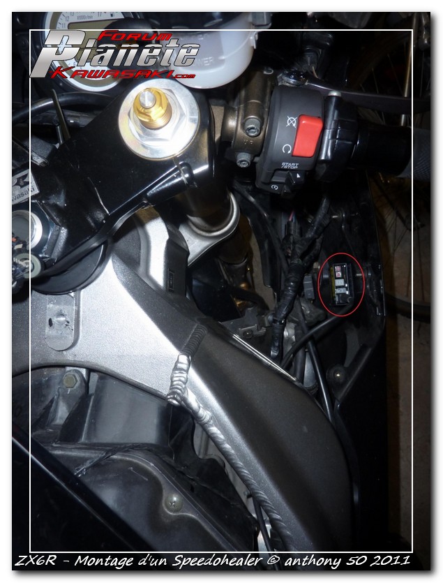

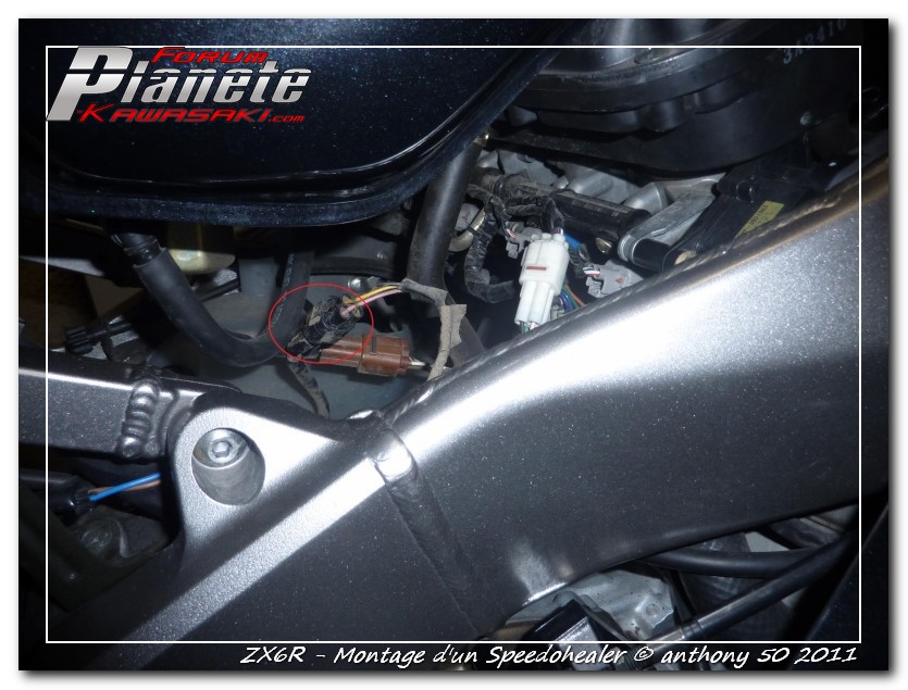

4 - Repérer le connecteur à débrancher, celui-ci se situe sur le côté droit de la moto.
Si vous avez des difficultés à trouver le connecteur correspondant, il faut partir du carter du pignon de boîte et remonter le long du câble pour trouver le connecteur.

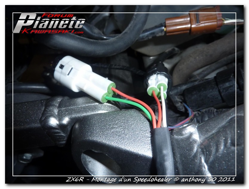

5 - Une fois le connecteur débranché, connecter le câble fourni avec le speedohealer (un côté mâle / un côté femelle)
