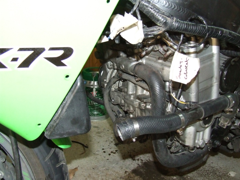

ramses
bon ben j'ai recuperer la bete pour commencer le demontage
Uploaded with ImageShack.us
Tu as récupéré un 2e moteur pour faire les réparations? Parce que sinon ça risque de te coûter un bras, non?
En tout cas beaucoup de courage à toi. :bravo:

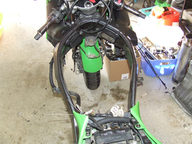

ramses
je vais changer le moteur entier
et recuperer des pieces sur celui la
Mouarf ...  :(
ALLER !
Bon courage pour le remontage.  ;)
T'hésite pas si ta besoin (et si je suis dispo ...), entre voisin défois sa aide  ;)

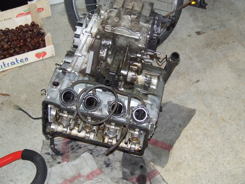

ramses
ramses
voila moteur deposer tout seule ca la fait
a galerer a desserer le pignon de sortie de boite
attente de recuperation de l'autre moteur ce soir pour remontage dans le week end si tout va bien
Tip top !
Par contre, tu te doute qu'il faudra être deux pour remonter le bloc dans la baignoire.
Bon courage pour la suite !!!  :)
Et penses aux photos.
Ah oui ... pense à protéger tes châtaignes de l'huile.   :-D
ramses
voila remontage du moteur effectue
bon tout seul c'est chaud mais ça la fait
reste plus qu'a rebrancher et monter le reste
encore un peu de taf ça va se faire
