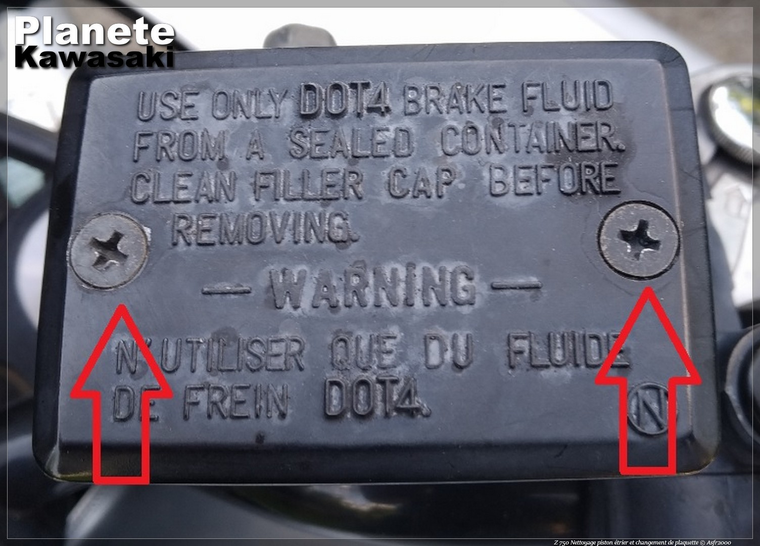

1- Ouvrir le bocal de liquide de frein
Il y a un couvercle métallique et une partie en plastique rigide et une en plastique souple qui sert à l'aspiration.

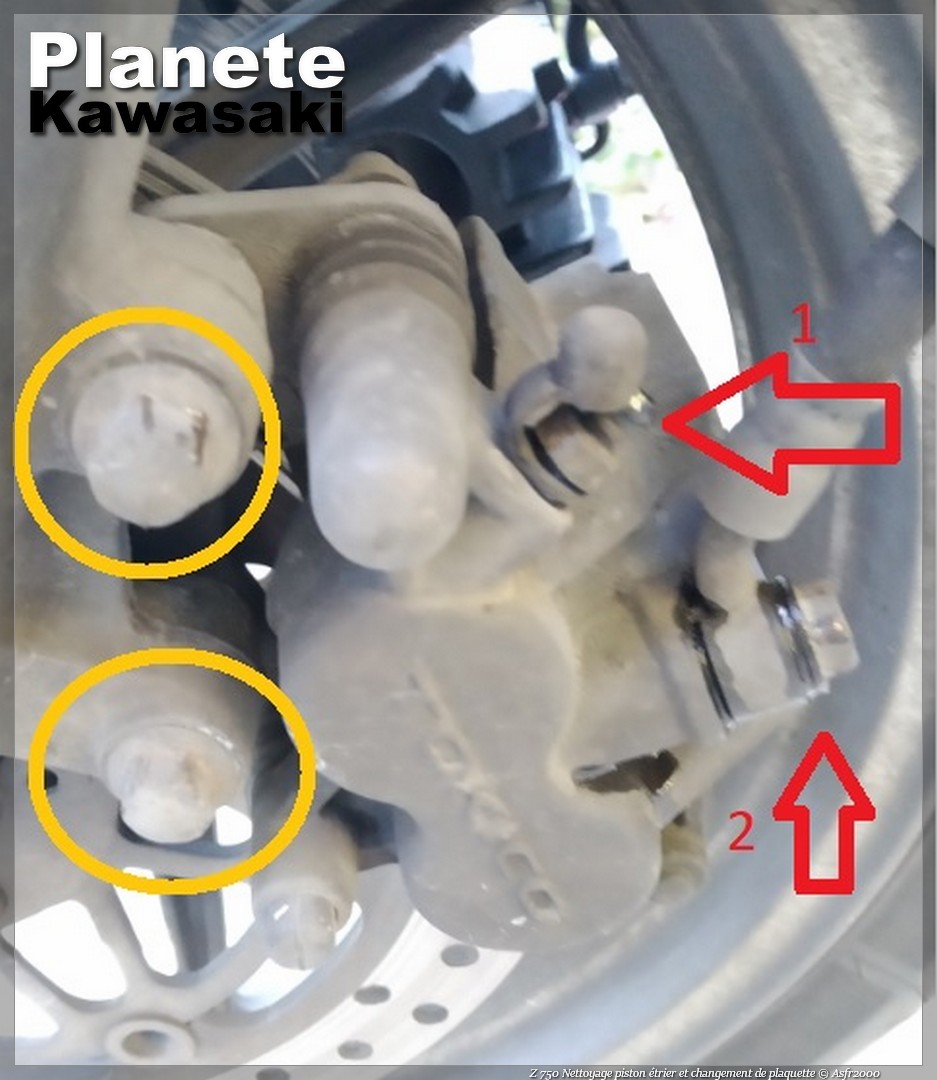

3 - Démontage de l'étrier
Dévisser les 2 vis en jaune (clé de 12)
Retirer l'étrier

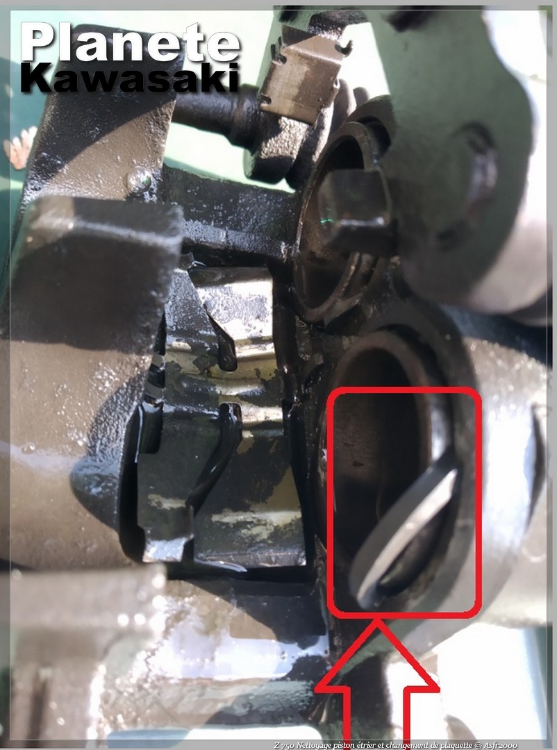

5- Nettoyage et changement des joints
NE TOUCHER PAS AUX JOINTS SI VOUS N'EN AVEZ PAS DE RECHANGE
Une bonne brosse (pas métallique) et faut frotter ;)

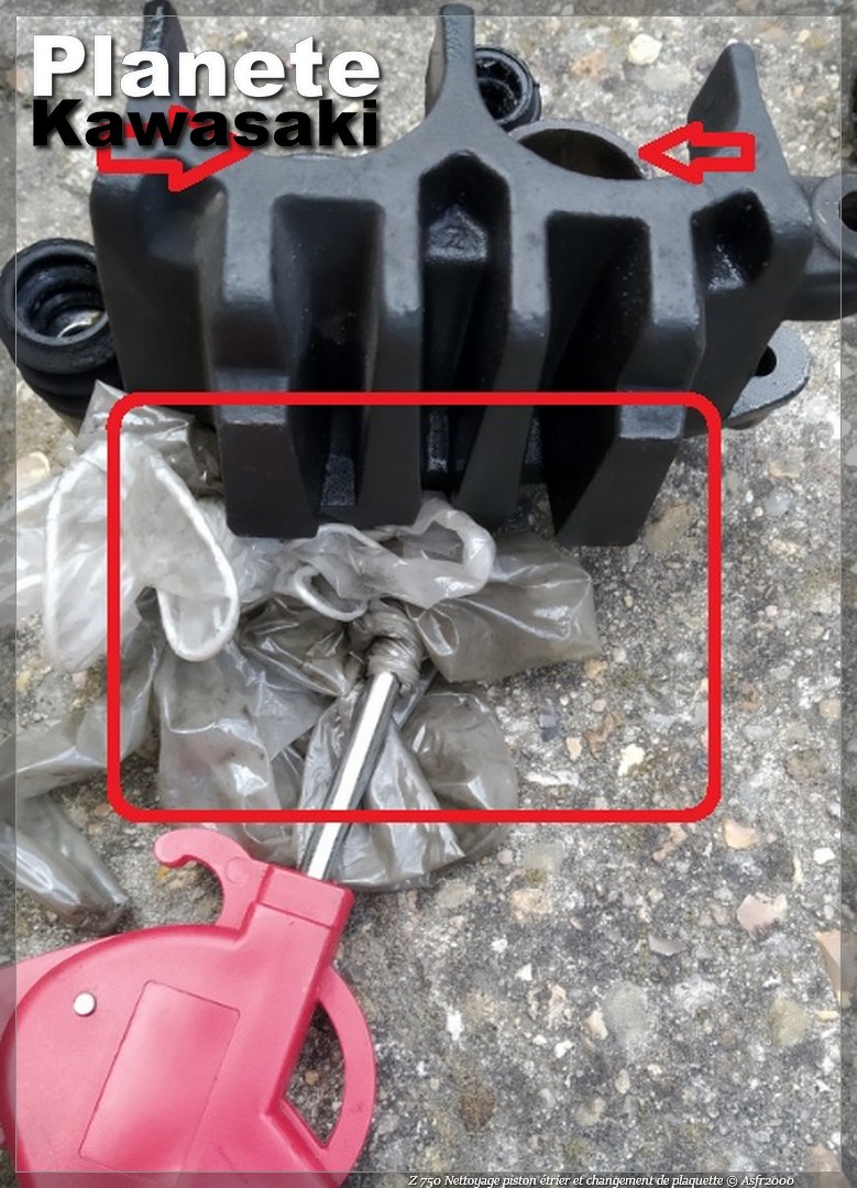

Pour enlever les pistons (c'est galère si vous n'avez pas de compresseur et une soufflette)
NE PAS UTILISER DE PINCE (sauf si vous changez les pistons)
La soufflette va pousser les pistons, si l'un des deux sort facilement, bloquer le avec qu'il ne sorte de son emplacement. Il est bien plus difficile d'enlever un piston "bloqué" qu'un piston coulissant ;)
Une fois les pistons sortis, ils faut les nettoyer. Prendre du papier de verre grain 800 mini, 1000 c'est mien.
Voici la différence
Changer le 1er rang de joint (bien nettoyer les emplacements)
En Rouge le joint changé, en Jaune l'emplacement du prochain
