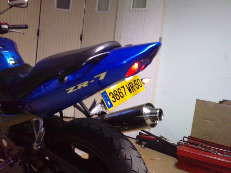

#50
purée, du boulot j'arrive pas à déposer des images !!! imageshak , picasa etc... rien ne fonctionne.
bon en gros, le plus simple c'est de poser une resistance sur le fil qui va au cligno led... ça ralentit le rythme.
sinon il suffit de poser une petite ampoule en paralelle sur le cligno led... (évite des soudure, ça peut se faire avec des dominos)...
sinon oui, centrale clignotante 2a4 (8 euros)
enfin !!!!
NB : sur cette moto, le beauf n'a pas eu à changer la centrale avec ces clignos leds... et ça clignote normalement...
un petit mot en passant : pas de rouille sur les T de fourches... voilà, ça c'est une moto entretenue... quand je pense qu'ils y en a qui vendent des motos... enfin bref...  :-D :-D :-D

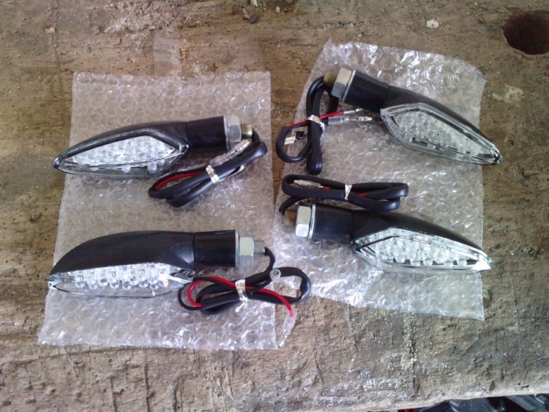

Aujourd'hui en rentrant de DisneyLand, j'avais une petite boite dans la boite aux lettres......
                      .......(et un avis de passage pour mon echappement d'ailleurs......... :'( :'( :'( )...........
...........la p'tite boite ? qu'y a t-il dedans ??......oouuhhh ! mais elle vient de loin cette boiboite.......... Oo:
...'n'a des beaux timbres et un beau noeud rose........ <D <D <D
WWWhhhhaaa !!! SYMPA les clignotants............!!! 0(0 0(0 0(0 0(0
...Merci pour l'info et BRAVO aux vendeurs car ils annoncent entre 10/20 jours de delai de livraison et ca fait BEAUCOUP moins que ça !! :bravo:

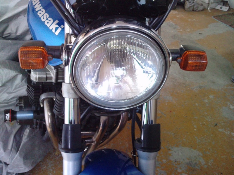

................donc montage direct malgrès la fatigue ......... :-\ :-\ :-\

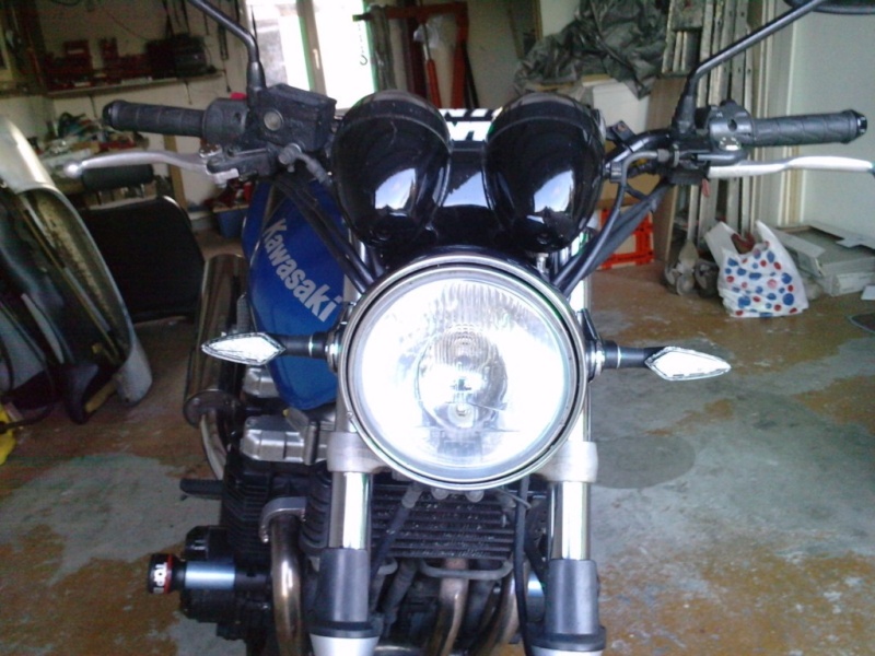

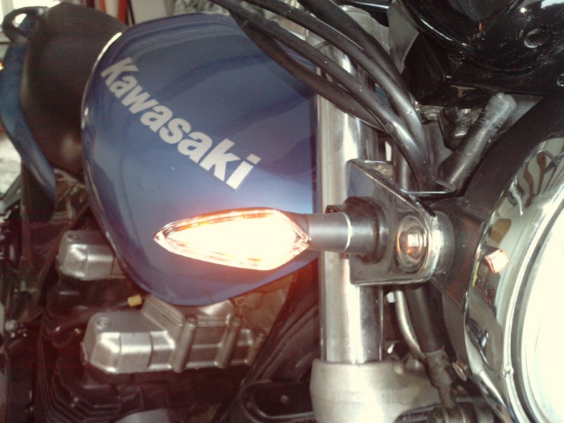

..............j'ai un petit peu adapté et ce sera a revoir avec des entretoises mais en attendant c'est pas trop mal.........(j'ai fais des photos si il y a quelqu'un que ca interesse pour le montage......... ;) ........)
Donc AVANT a L'AVANT:
Après:

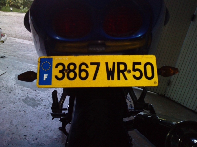

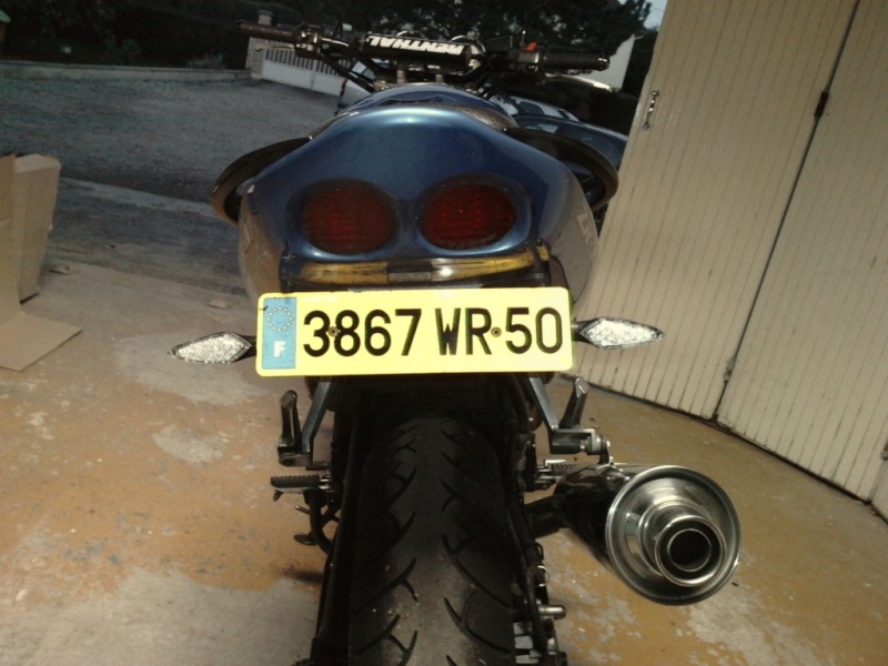

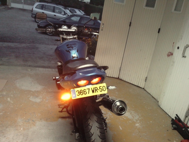

Avant a l'arriere:
Après a l'arriere:
:-* :-* :-* j' adore !!!!!!! :-* :-* :-* :-* .....ca lui donne un coup de "jeune" et de modernisme a cette beauté..............
Plus qu'a commandé les entretoises et les centrales clignotantes............
