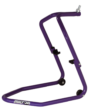

Citation de: KFS-1 le 03 Septembre 2010 à 08:54:57
le seul hic avec vos bequille av, c'est que ce modele ne perment pas de demonter la fourche (pour la vidanger par example)
alors ok, on ne fais pas ca souvent, mais bon.
du coup je reflechis a m'en trouver une comme ca:
et la , elle prend sous la colone et donc la fourche est libre...

oui, en effet.
perso , j ai un rail de 2 m de long en hautauteur ds mon garage.
ainsi je peux suspendre mes brêles avec sangles par le guidon.
ma dernière suspendue bm k 100 pour démontage train ar , boite + pont , changer amorto de couple , embrayage, etc...
ta béquille est bien pour une vidange tube.
mais en faut il une autre pour les roulements de direction ? :sifflet: <D :V:

je pense qu'avec cette bequille il sera aussi dificile de virer la fourche.
Elle ne se prend pas sur le té inférieur ?
Ou alors je vois mal.
elle se prend peut être dans la colonne.
tu peux virer les tubes.
mais ??? les roulements colonne, on en fait quoi?  <D

ça ne répond pas à la question de cette béquille qui me parait illusoire  <D :V:
oui, cette bequille permet de virer les tubes, pour les roulements de colone, on en revient au chandelles sous le bloc...
La béquille dont parle KFS se prend dans le trou du té, une tige vient se loger dans la colonne en fait :
Pour ma part je poserais la meule sur chandelles ou cric.
