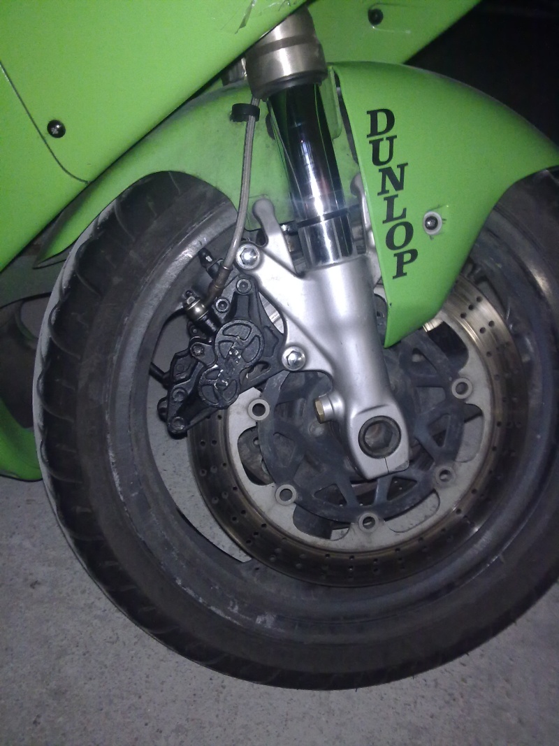

Étrier de b12 sur un 7r, du vrai plug and play. Et sa résoud tout les problème pour Environ 100 e plaquette comprises
 Oo:
on dirait que les pistons/plaquettes sont un poil plus bas que les pistes des disques...  :'(
A priori non car je me suis renseigner aupres de la personne qui a fait la modif (le poprio de la moto sure la photo) et ras. .... :sifflet:
