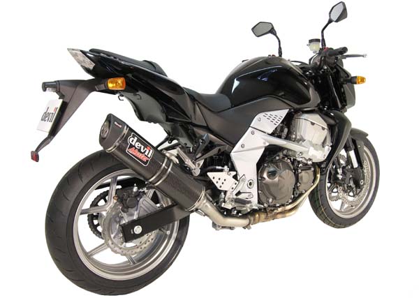

petite question:
a votre avis, je change de pot pour celui la:
ou je garde mon devil:
mais je le fais raccourcir de 10-15cm?
:desole:
