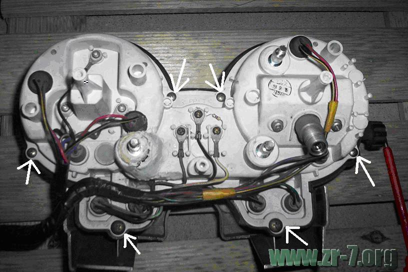

voila je cherche la partie blanche sur quoi est maintenu les compteurs ....j'ai un pas de vis qui maintient le bloc compteur qui a cassé..... :'(
Au pire je suis prete a prendre tout un bloc....si vous avez des propals  :( :'(

Y'a pas possibilité de bidouiller ca pour que ca tienne  :sifflet:
C une pièce qui ce voit pas en plus !!! :-\
C'est quelle vis précisément ???
adonf'sapassepas!!!
noume
Citation de: MAMOU le 03 Novembre 2006 à 20:02:19
Quand tu regardes la photo c'est la vis de gauche d'ailleur pas en tres bonne état... :-\
c'est le plastique à la base qui a cassé  :-\
MAMOU
Je pense qu'avec une bonne colle, ou avec une résine polyester y'a moyen de refaire ca !!! La je suis en train de m'essayer a la fabrication de carrénage en fibre de verre avec résine et je peux te dire que C causto !!!  :o
Ils font des colle miracle maintenant !!!  :) Et en plus comme je disais C pas fisible !  :sifflet: Donc même si la réparation n'est pas tres fine, ca te coutera moins chère qu'un bloque compteur !
adonf'sapassepas!!!
patou
j ai reparer le mien avec de l araldite bi composants,et j en ai profite pour consolider les deux autres.ca tien super bien depuis 30000 kms.
