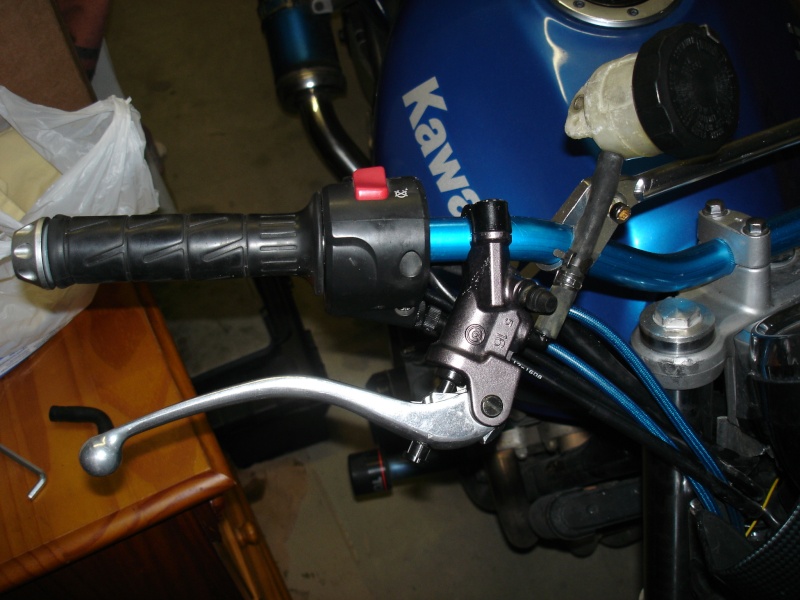

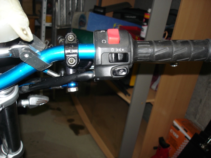

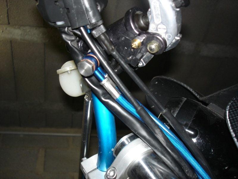

voila mon montage, manque le support pour le bocal encore
Mes durite je les ai fait passer comme ça pour le moment, c'est pas très catholique et faut voir si la position de la poigné me va.
si je doit modifié la position faudra que je trouve un autre comodo avec les sorti placé différemment.

t'a tourner ton guidon pour voir si rien ne coince?
sinon sympa!!!! :biggrin:
Bin vous allez finir par me tenter avec vos conneries.
Merci pour les photos !!!  0(0
guigui
ouai j'ai tourné le guidon et ça passe  0(0
Pour les perf freinage ce sera la surprise du printemps  <D ça craint trop chez moi pour rouler l'hiver donc assurance en stand bye jusqu'à mars.
