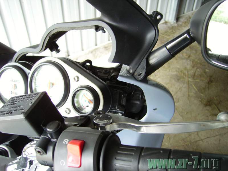

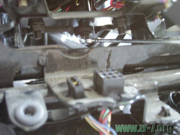

Tout d'abord, demontage de la bulle : deux vis coté gauche, meme chose coté droit
puis les 4 vis devant la bulle
Ensuite, on dégage le coté droit du plastic, comme ca le coté gauche vient tout seul (car la molette du journalier peut géner)

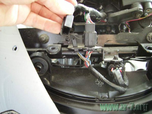

Enlever les connecteurs electriques

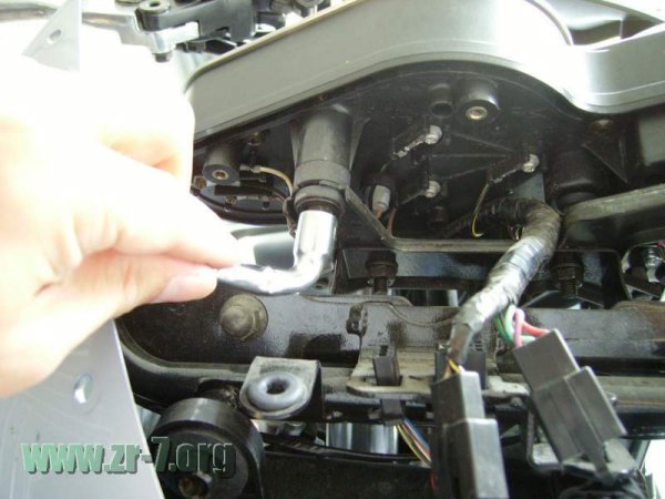

Devisser les 3 vis qui maintiennent le compteur : la 3e est plus difficile d'acces (surtout pour remettre l'ecrou  :mad:). Gaffe aux petites rondelles, ca se perd vite !
Une cle plate est necessaire pour cette 3e vis!!!

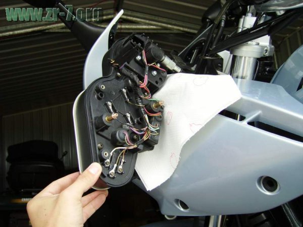

voila ce que ca donne demonté : (quoi le sopalin ?? oui pour pas rayer le carenage ? qui a dit "maniac" ?)

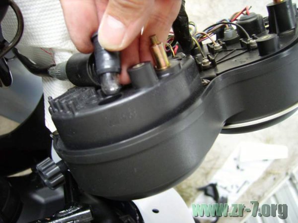

Et voici venu l'etape fatidique de remplacement d'ampoule :
J'en ai profité pour mettre le fameux composant de 470 Ohms pour la jauge (je verrais au prochain plein si j'ai bien monté la resistance !) et apres remontage , voila :

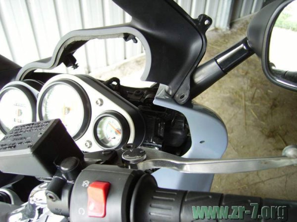

Un compteur entierement eclairé et pas seulement a partir de 180 km/h  :biggrin:

si tu enleves les deux ecrous du support voir sous ta cles a pipe photo 5 cela vas plus vite et meme des gros doigts passent pour le remontage
