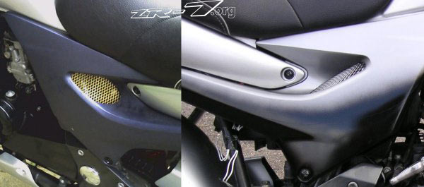

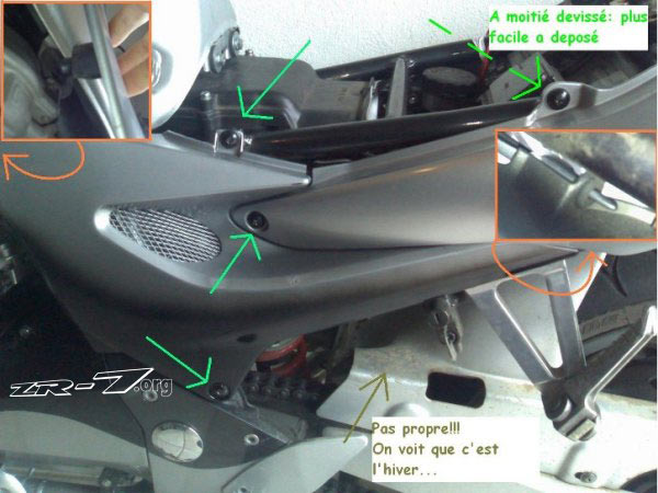

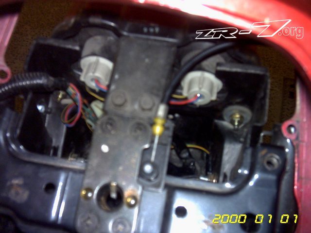

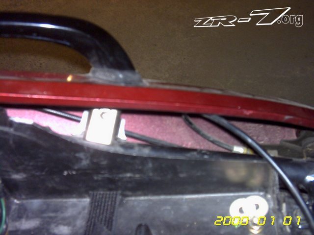

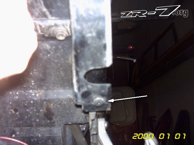

Alors comme demandé, j'ai fait ce ptit tuto.
Demontage detaillé ci dessous (j'ai pas pu faire plus precis, mais celui qui n'y arrive pas maintenant, c'est vraiment un manche :marteau: )
Une fois demontés, les caches auront besoin d'etre soigneusement netoyés degraissés (eau, savon, white spirit, tout est bon! Pas de crainte d'abimer le vernis, plus il sera en mauvais etat mieux ce sera!)
Ensuite pour que la peinture accroche bien, il faudra "casser" le vernis, ou plus simplement créer des points d'accroches peu espacés pour permettre à l'accrocheur d'accrocher (en meme temps c'est son boulot...)
Pour cela j'ai poncé au 600 à l'eau, cela fait des fines rayes, qui sont faiblement profonde. Il faut faire attention de passer bien partout pour evité les mauvaises surprises au bout d'un certain temps.
Ensuite j'ai appliqué l'accrocheur a la bombe ( dupli-color  plastic primer) un voile juste pour dire...
Viens aprés 30min de sechage, les couches de peintures celle que vous voullez. Pour un degrader comme moi, appliquer d'abord les 2 couches de couleurs la plus claire, afin de ne ma eclairsir la peinture foncé! Pour la peinture noir que j'ai utilisé, c'est une bombe dupli-color black glossy, trés facile à posée!
Pour le vernis, le truck carement delicat!, je met 2 couches, dont une assez chargé pour avoir un beau reflet... En bombe tjr dupli-color vernis transparent.
Tout cela ne va pas sans dire qu'il faut etre extrement précautionneu en ce qui concerne la poussière. Un vaporisateur d'eau fait trés bien l'affaire afin de la faire tomber.
Pour plus d'info voir ici

Et voila mes caches sont repeints avec la chtite grille en metal deploye en +.
Pour une 1ere, j ai plutot bien bosse. Fait aussi mes retros. Plutot content du resultat.
Donc encore merci pour ce tuto  ;)
