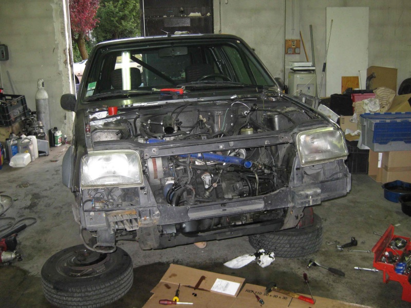

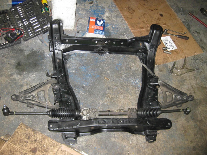

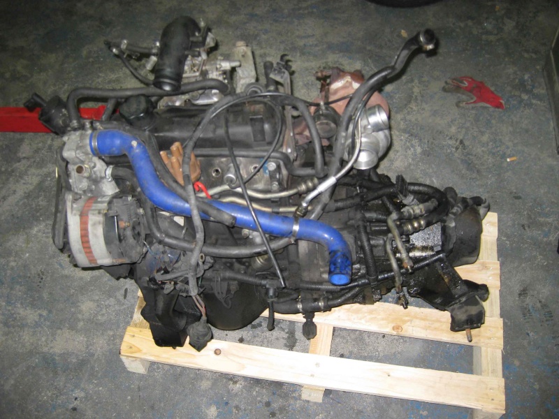

Alors rapides sur le GTT parce que je l'ai depuis 7-8ans. c'est un phase 1, gris et acheté entièrement d'origine... et au fil des années, il a fini en full piste.
Quelques photos pour illustrer quelques étapes :
Lors de l'achat :

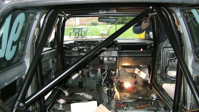

Entre temps, il a très vite eu quelques modifs dont la pose de l'arceau qui a pas été simple.

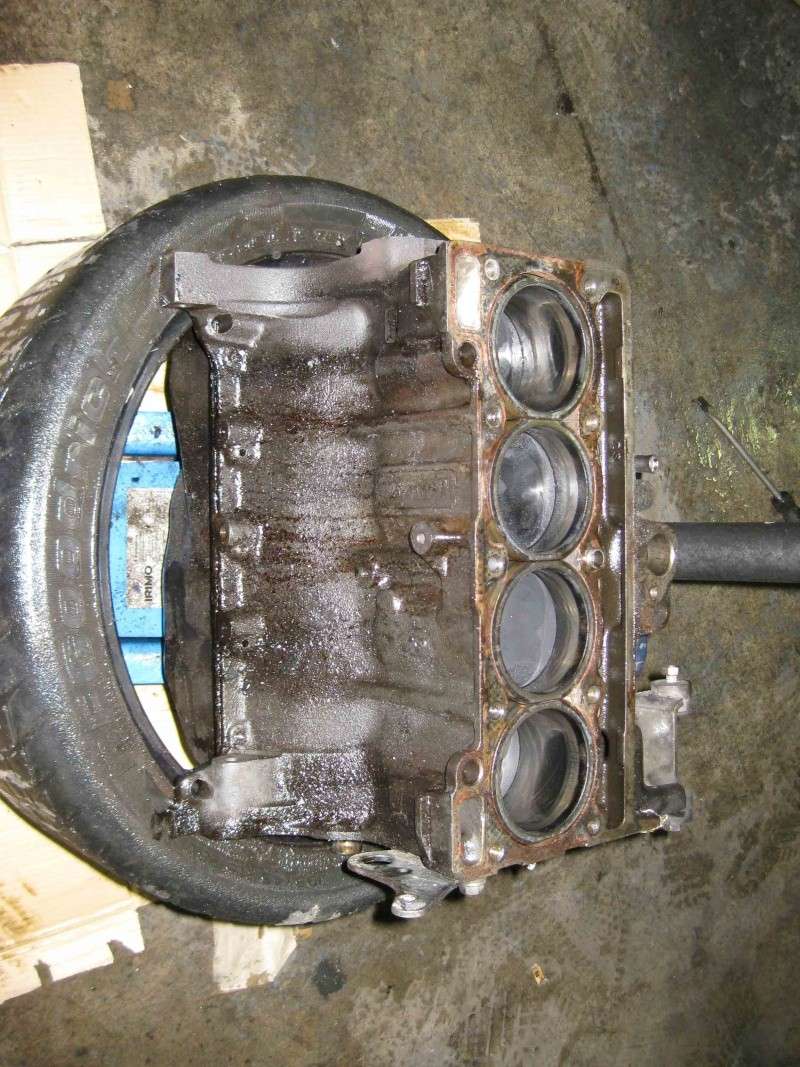

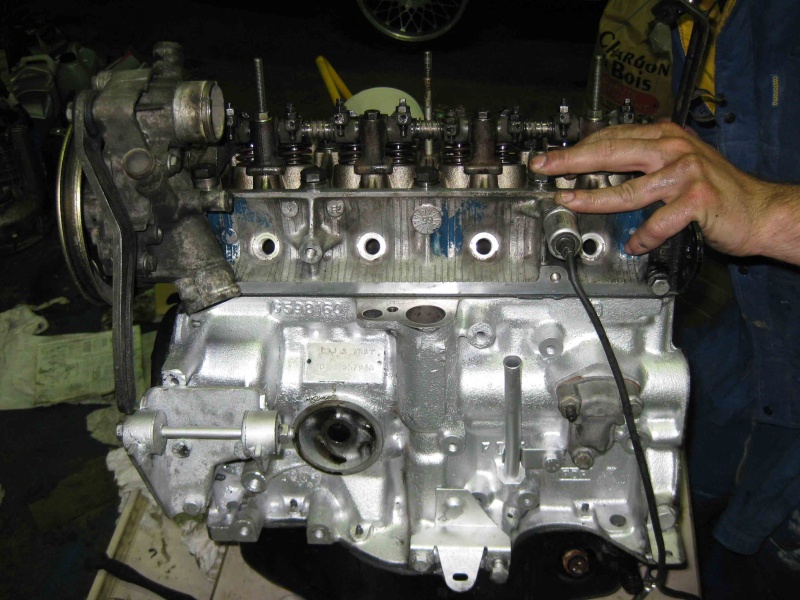

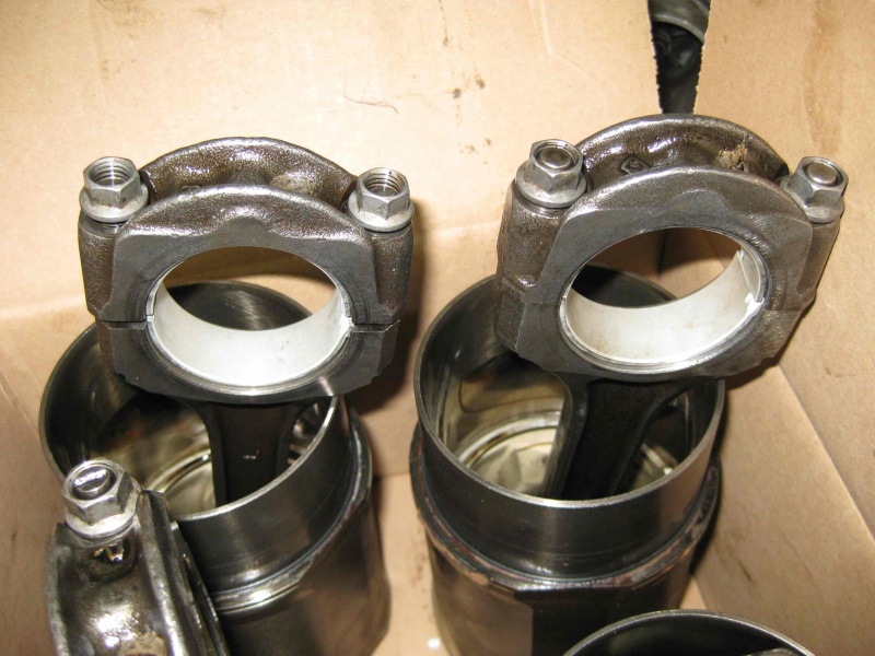

Ensuite, j’ai refais le moteur (juste les joints et coussinets) et j’ai posé un aac mini grA, le reste du bloc est d’origine, piston, bielle, vm, villebrequin, culasse etc. et changement d'embrayage.

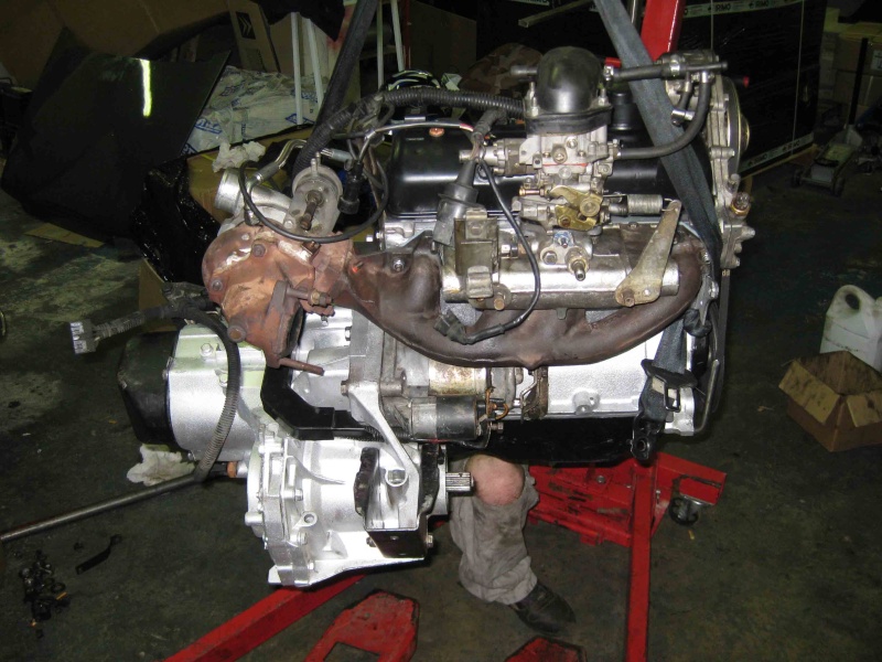

Quelques photos en vrac:

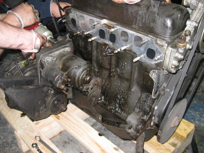

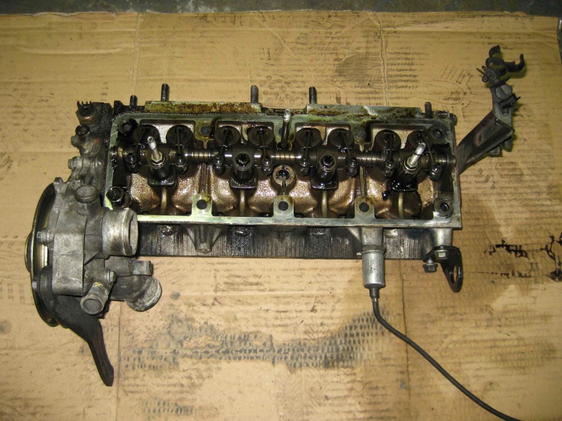

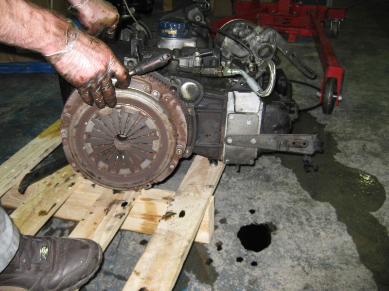

Dépose du bloc

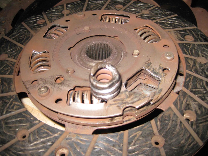

On va de suite voir ce que l'embrayage a comme soucis...
Forcément, il marche moins bien comme ça...

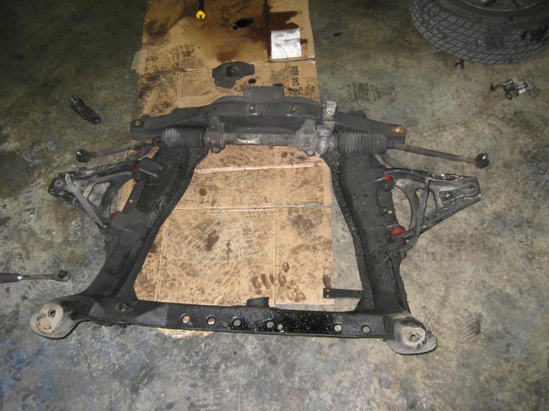

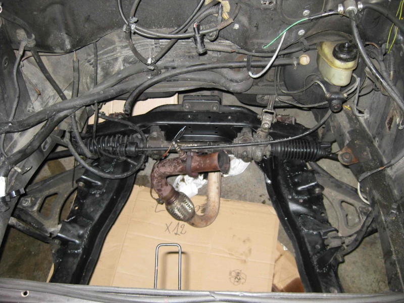

On en profite pour déposer le berceau et tout ce qui se trouve dessus
Le tout sur l'auto

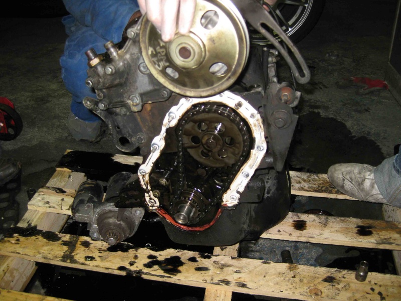

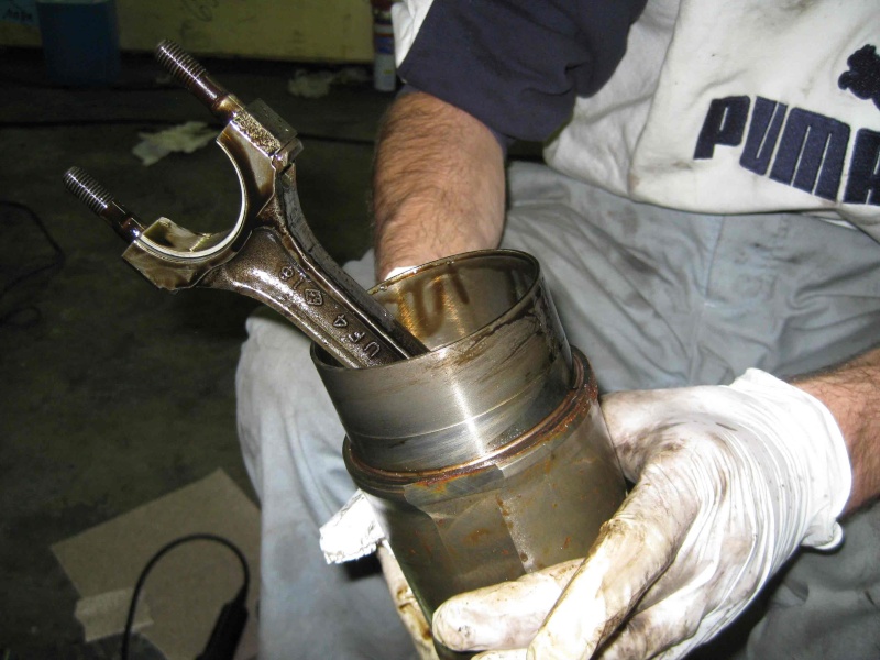

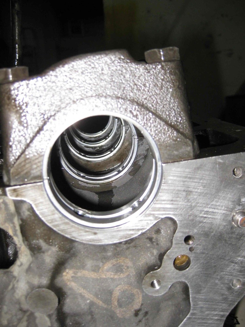

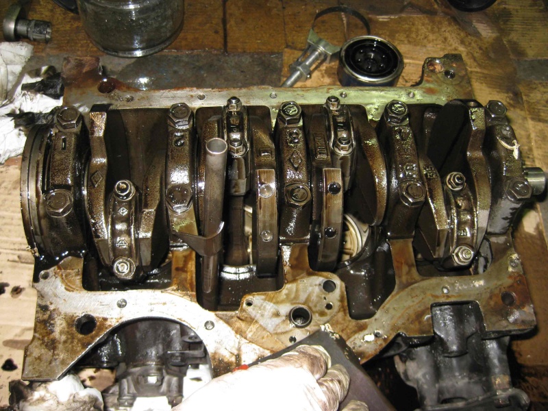

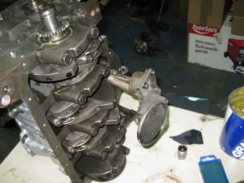

Je vous passe les détails des changements de coussinets, joints, distrib etc.

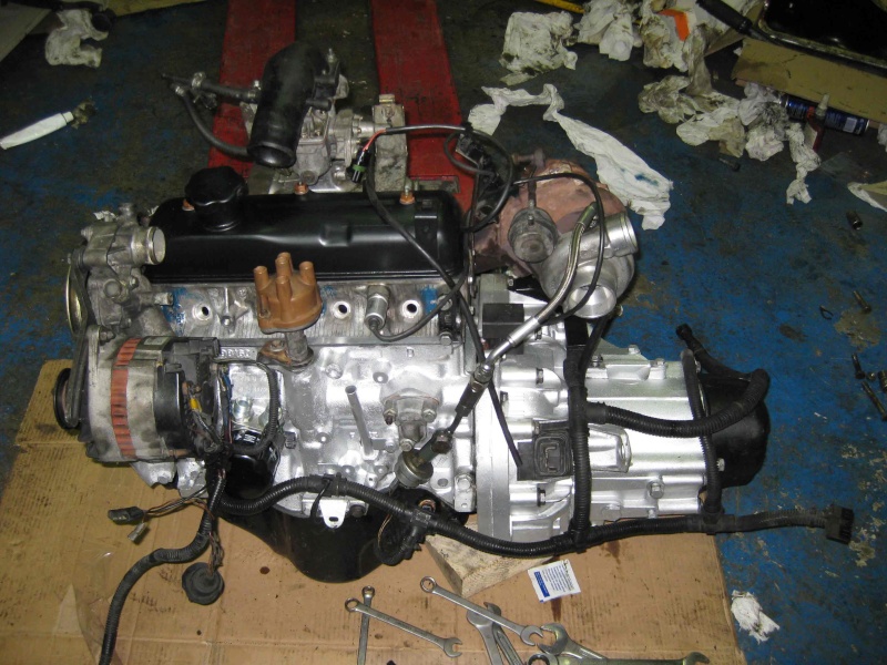

Au final, il ressort comme ça:
Et hop dans le gtt:

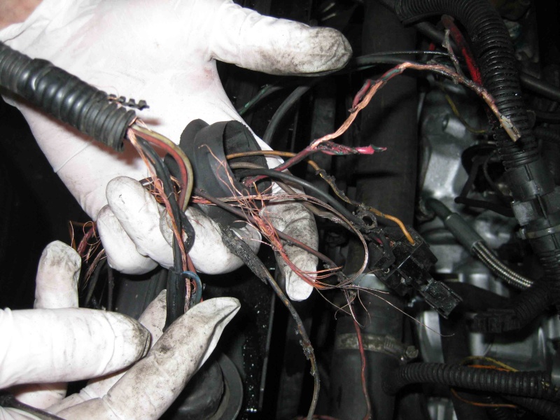

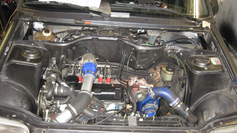

Suite à ça, j'ai eu un départ d'incendie au niveau du faisceau qui a été légèrement endommagé lorsque j'ai remis le bloc dans l'auto :/ on refait ce qui a cramé et zouuu

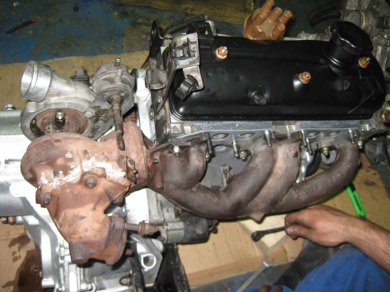

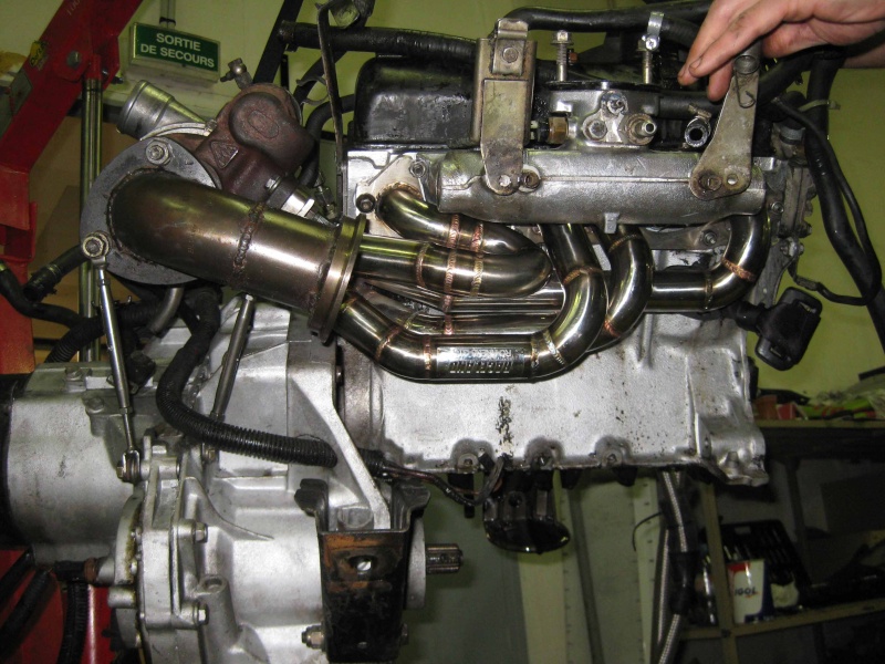

Quelques temps plus tard, changement de collecteur turbo etc.
J’ai par la suite sorti 202cv et 31mkgs avec 1.3b après des nuits de réglages carbu.
J’ai quelques vidéos qui trainent sur youtube, la dernière étant aux Ecuyers il y a 1 an et demi pour sa dernière sortie. Temps 2.05 dans la journée mais la partie lente n'est pas du tout faite pour un gtt avec autant de couple, bref, quelques modifs à apporter sur le TAV pour grapiller encore.

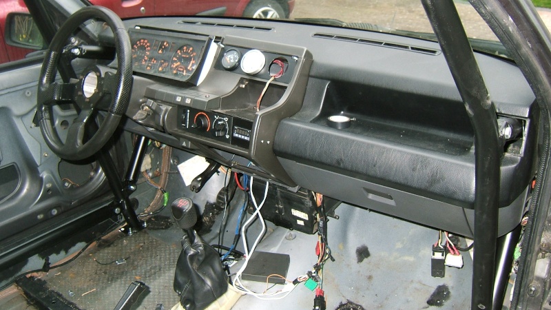

Afficheur tempé huile, sural, tempé échappement

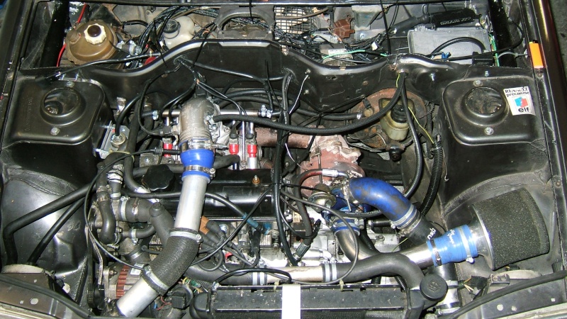

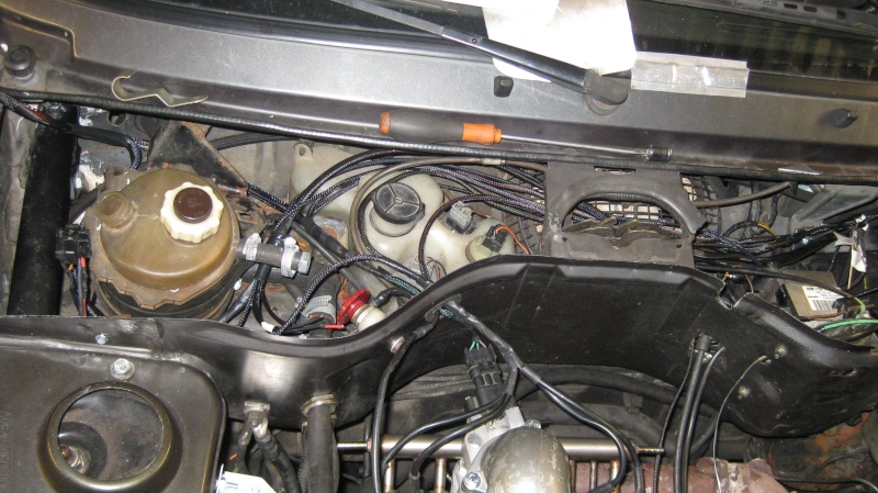

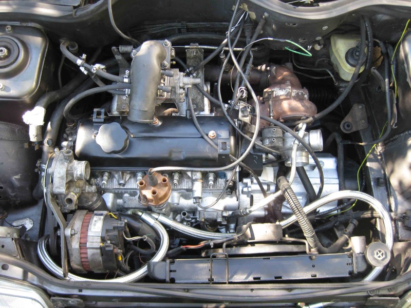

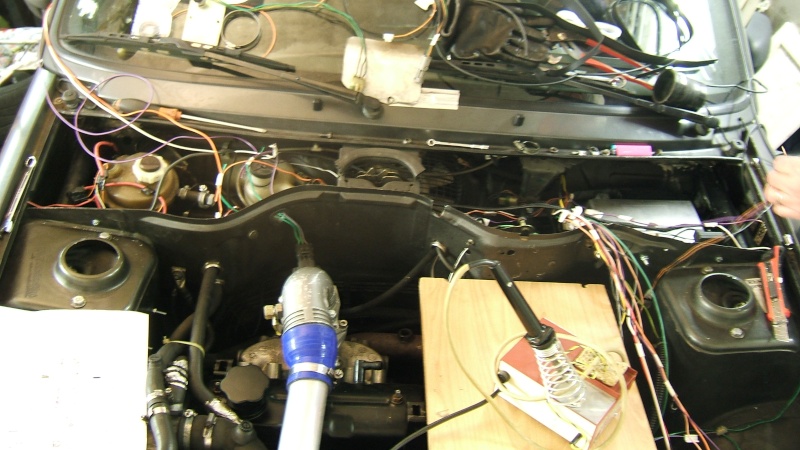

Ensuite, je me suis décidé en octobre 2012 de passer à l’injection qui est opérationnelle depuis mi 2013.
Entre temps, ajout d’un harnais 4pts, afficheur AFR, barre anti devers plus grosse.
Photos en vrac :
Vue d'ensemble

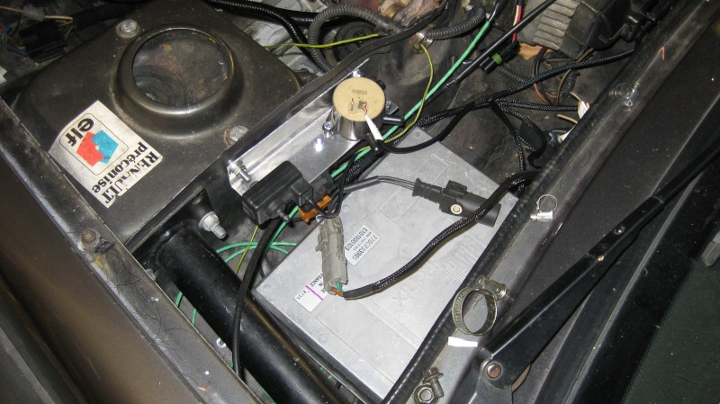

Fabrication du support pour le capteur MAP, capteur mano et capteur SEM (support idem pour le régul de pression d'essence de l'autre coté) et fixation du calculo :
Tous le cablage passe derrière, j'ai voulu éviter qu'il prenne la chaleur.
Un aperçu des fils au départ...
ET fin enfin  :lol:
Bon j'ai arrangé l'ensemble quand même mais pas de photos.

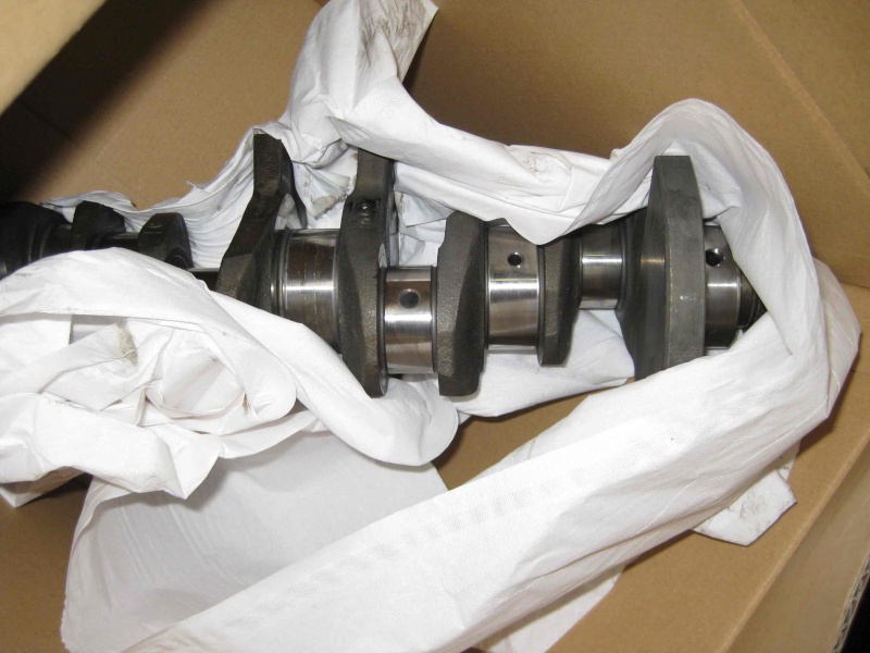

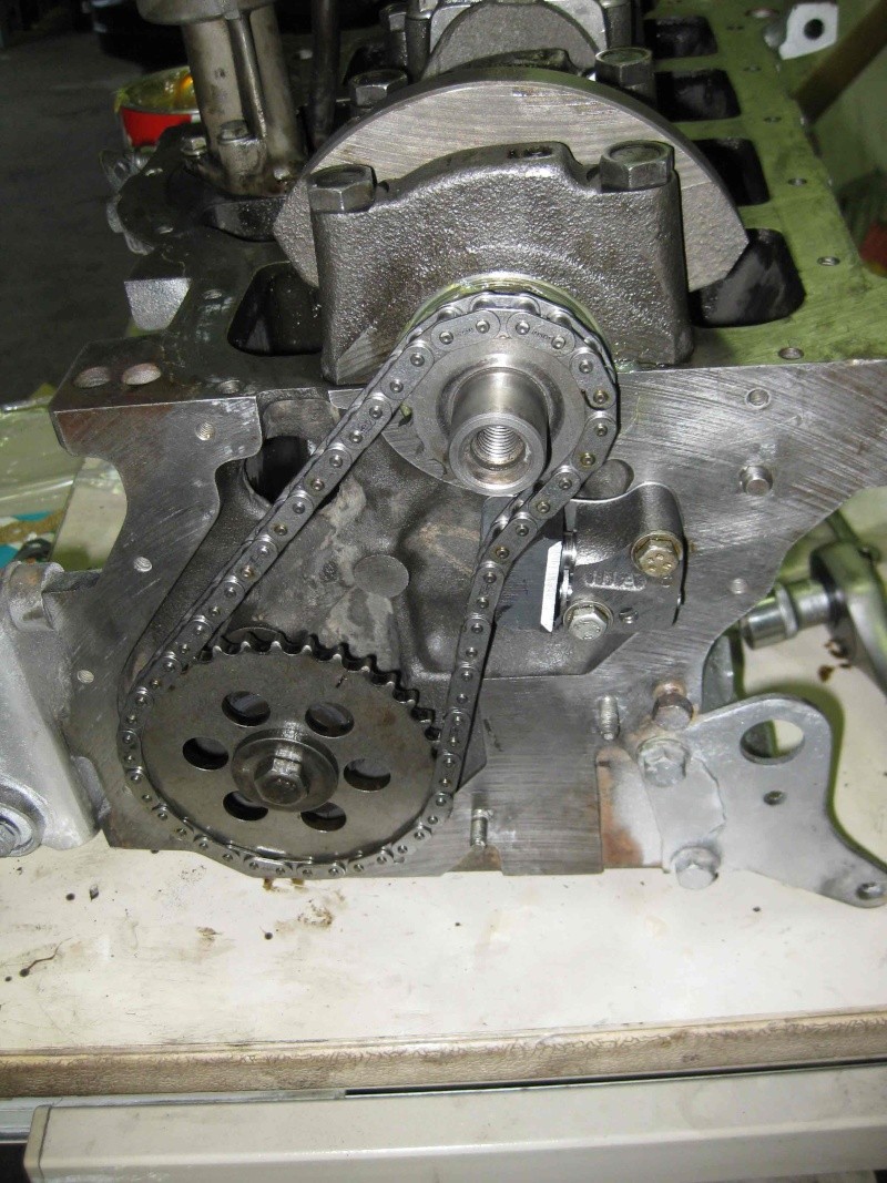

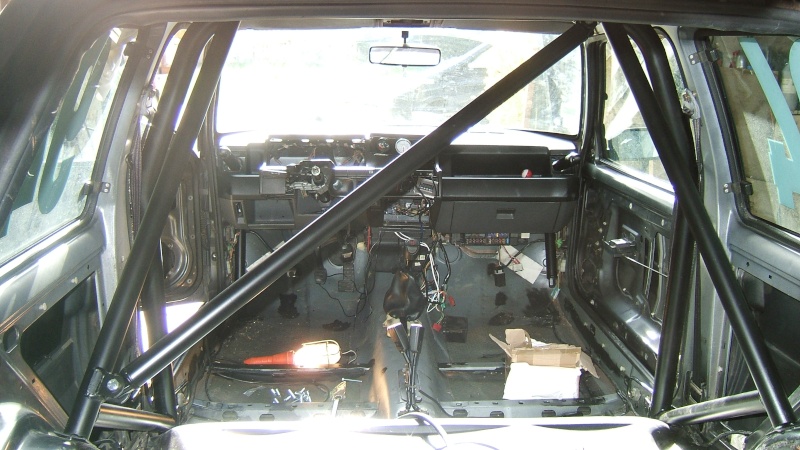

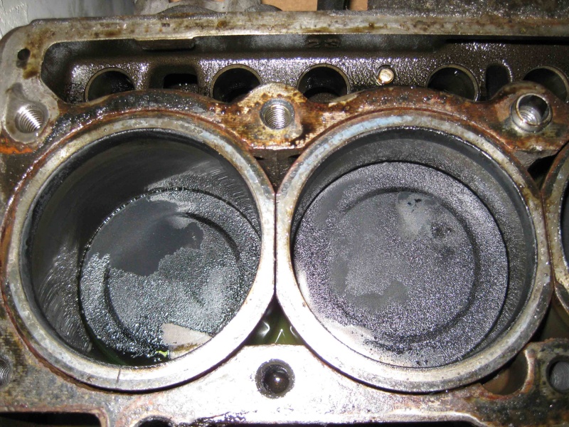

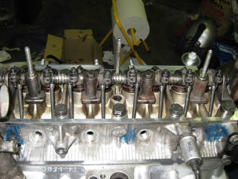

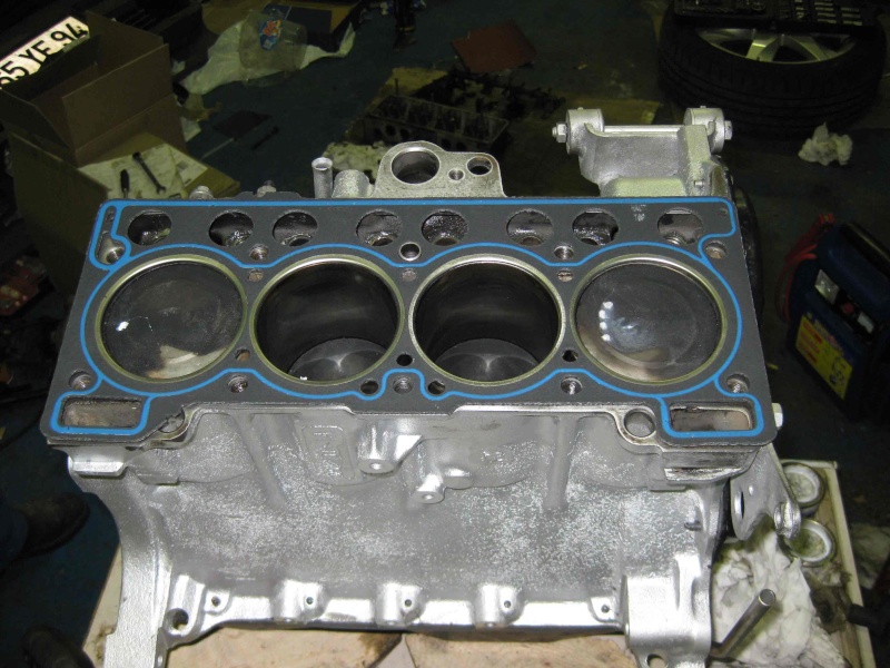

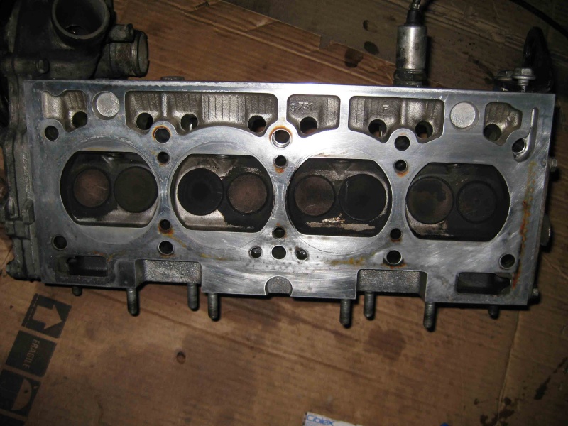

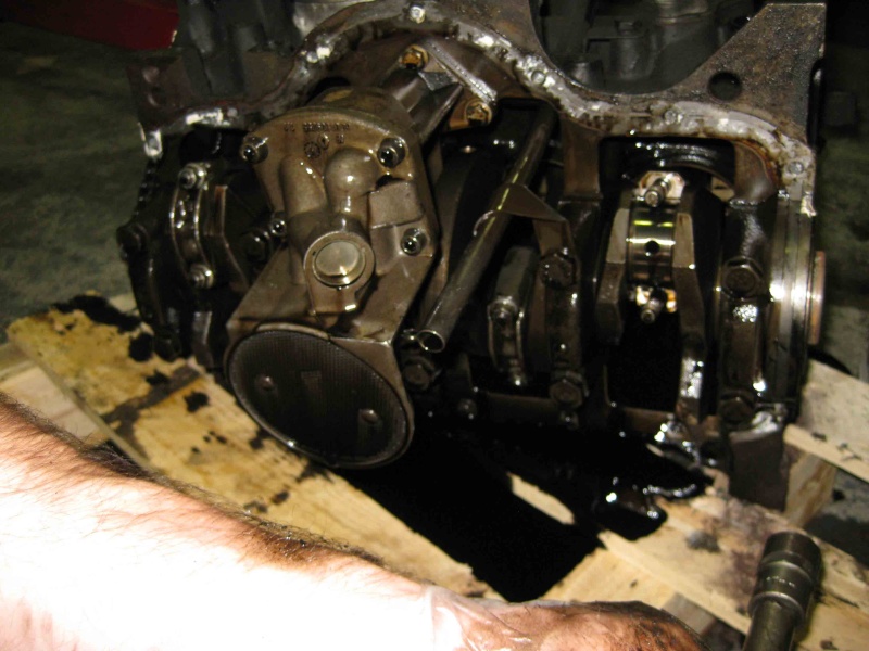

bon pour les curieux, j'en ai retrouvé.

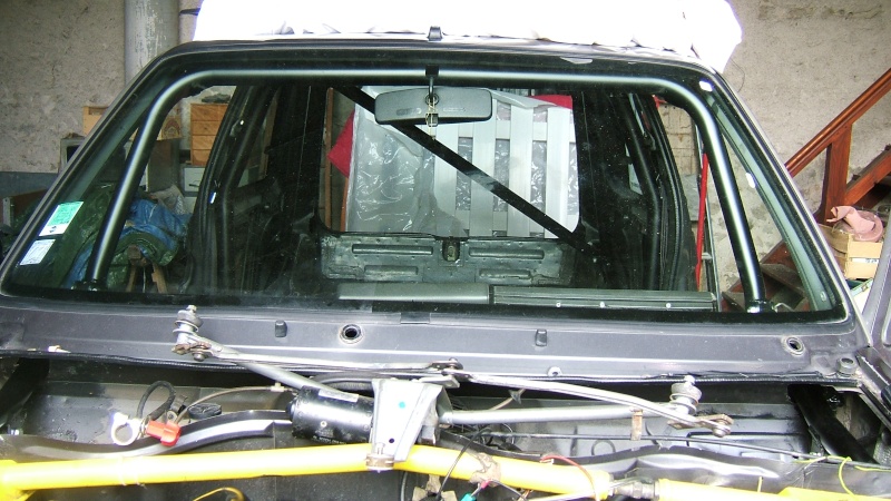

Arceau en place:
Vue de face:
Vue du chantier:
Suite:

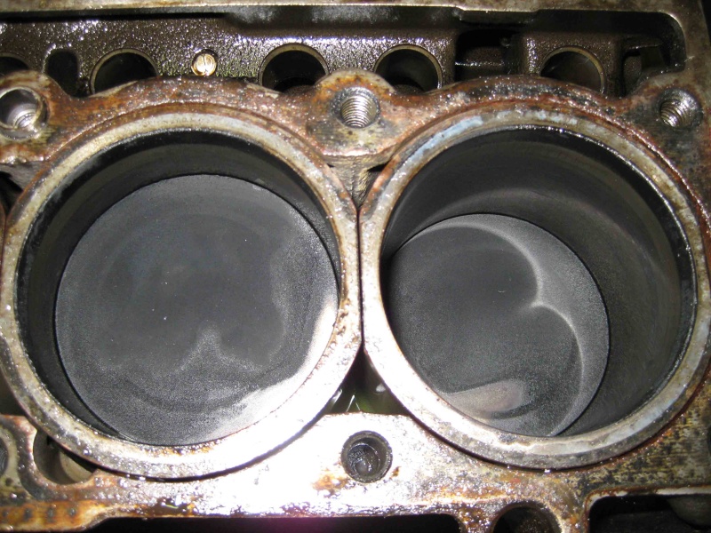

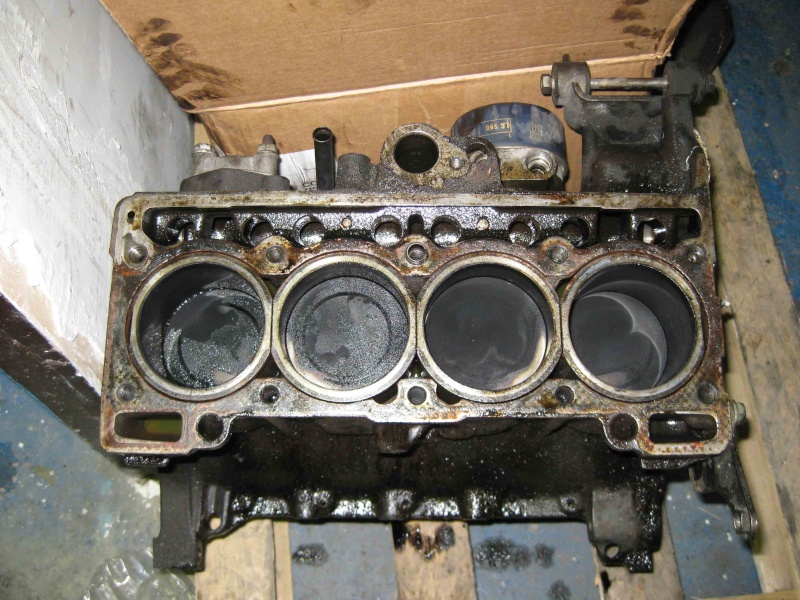

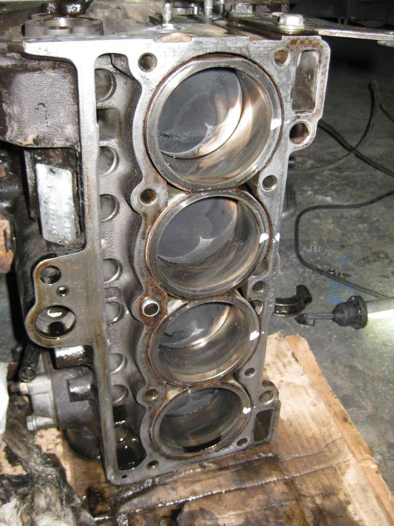

Le bloc en position lavage
On nettoie le plan de joint comme on peut :)

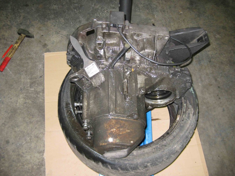

Idem pour la boite qui est vraiment dégeulasse, je rappel que la boite de gtt est grise à la base .....
De l'autre coté, la culasse qui nous attend
Maintenant on vire le carter d'huile
Et on démonte tout ..
le vilebrequin nettoyé
D'un autre coté, on sort les chemises et pistons
Puis on remonte les nouveaux coussinets: bielles et vilebrequin
on remonte tout avec la pompe à huile:
Biensur l'aac est monté..........
La distrib avec la nouvelle chaine et le nouveau tendeur
Tout est remonté, on pose le jdc, vous aurez remarqué que le bloc a été nettoyé et repeind en gris haute température, ca permettra de voir les fuites futures :)

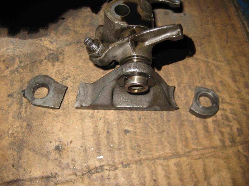

Entre temps,on s'occupe aussi de la culasse et surprise, les fixations de la rampe de culbu et pétée .....
Photos en vrac !!
The END :)
